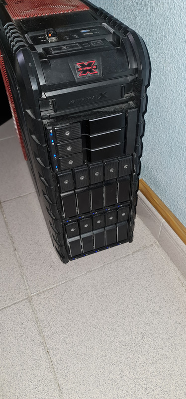

Es un server casero que tengo. Esa es una strike X One tuneada (le corte el frontal) lo que pasa es que tenia poco sitio en casa y tuve que comprimirlo todo en esta caja. Ahora que tengo más sitio quiero ponerle una caja más grande y si es posible no andar cortando piezas de la caja.
Cada dock de discos ocupa 3 bahías de 5'25" (el de arriba 2).

Hola, los docks son estos (no me costaron ni la mitad cuando los compré)
https://www.amazon.es/Silverstone-SST-FS305-12G-Caliente-Cerradura-Entrada/dp/B096XLPHG3
Como ves lleva dos cables de alimentación para los 5 y cada uno su cable sata. El ventilador era muy ruidoso y los cambié por noctua y mano de santo.
En cuanto a las controladoras, tengo una PCIe de 10 puertos sata mas los de la placa que venia con 6 (me sobran)
El sistema operativo (ubuntu server) lo tengo en un nvme con el sistema de archivos ZFS y tengo otro NVME para caché.

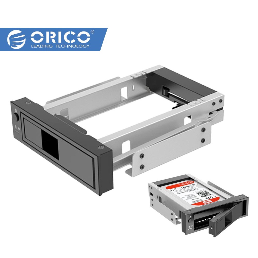

Yo tengo este:
Que permite la instalación de un HDD/SSD de 3,5" y 2,5" de forma independiente.... una gozada.
