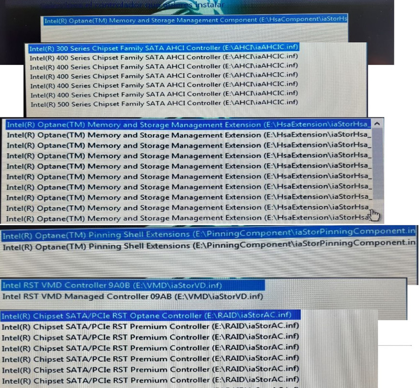

Aunque ayer a ultima hora, pude desempaquetar y copiar los drivers en el PEN con el win10, y estos serian los archivos y como estan..
En el proceso de instalacion carge todos los drivers que aparecen ahí, pero sigue igual sin reconocer el disco eMMC
y aqui los drivers que he cargado...

Y sobre los driver...que esta pasando, no son los correctos ? , los carge mal ?
A ver la ISO, es la misma que ayer y la única que he logrado que funcione de momento...y mira que he probado con unas 5 diferentes (incluyendo la última que ha sido con la herramienta que me propusiste) y creo que algo ha pasado a raiz de la carga de los drivers. En cualquier caso sigo totalmente desconcertado por saber porque solo funciona esta.
Y tal como te decia en el anterior post, el teclado del Chrome NO funciona en el proceso de reparacion o CMD. Creo que necesito el externo.
Creo que en ese caso NO necesitas poner ningún driver, en realidad eso suele aparecer cuando hay algún error;
o con la ISO, o con el Pendrive, o con el propio disco duro.

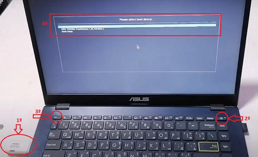

Quisiera insistir en la forma que arrancas desde el Pendrive.
Conecta el Pendrive en el puerto USB del portátil
Enciende el equipo
Muy rápido presiona repetidamente la tecla Esc
A continuación debería de salir el Boot Menu, o Boot Device para elegir arrancar desde el Pendrive.

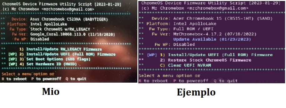

otro cosa que me he fijado, y no sé si puede estar influyendo, es que en "Fw Type" en mi configuracion la tengo como RW_Legacy, y no como Full ROM / UEFI
Bien, he realizado todos los pasos que me indicas...y tal como te decia no sale el boot menu, tengo que acceder al arranque con la teclas CTLR + L (pero tampoco sale el boot menu) va directamente al USB.

Esa configuracion ya la hice, y puse la opcion 2 , claro ahi selecione Legacy boot default.
Habria que cambiarla...quizas
Me he fijado en el principio de la carga y pone esto....no sé si es importante...
