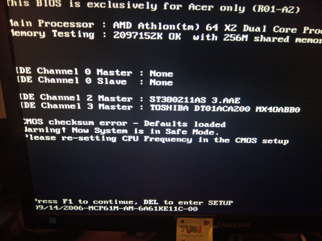

Montado el pc, ya da señal de vídeo y me marca este mensaje.
¿Alguno sabéis qué tengo quehacer? Gracias.
Mira a ver si has intercambiado los discos en los puertos SATA.

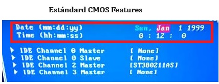

Como le he quitado la pila se ha perdido la fecha, la hora y la selección que había hecho de Halt on: No errors.
Este es el vídeo de la BIOS que he grabado.
Primero actualiza fecha y hora

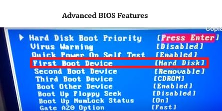

Luego en la opción Advanced BIOS Features
Pones el Hard Disk como prioridad de arranque First Boot Device

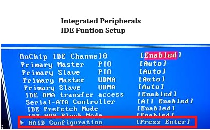

A continuación, en Integrated Peripherals > IDE Funtion Setup
muéstranos que opciones tienes en RAID Configuration a ver si tienes algo de IDE o AHCI.
Para salir del BIOS, presionas F10Y (yes) para guardar los cambios efectuados.

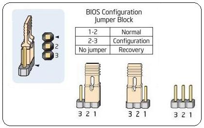

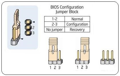

Me he fijado en el jumper de la CMOS Clear que hay en la placa. En mi placa, donde el pc ha funcionado perfectamente hasta que me cargué micro y socket, el jumper está en una posición (pines 1 y 2) mientras que en la nueva está en otra posición (pines 2 y 3). He cambiado y nada no muestra imagen. He dejado el jumper de la placa nueva como estaba, aunque esté en diferente posición a la mía original.
Haga lo que haga ahora no muestra vídeo. He dejado la pila quitada y volveré a conectarla cuando pase alguna hora.

Puede que la nueva placa tenga la posición del Jumper Clear_CMOS sea de izquierda a derecha,
y en la vieja placa sea de derecha a izquierda. Eso debería de estar serigrafiado en la placa.

Si las placas son iguales ¿por qué dices lo de la posición del Jumper del Clear_CMOS?
Para resetear los valores del BIOS no es necesario esperar tanto tiempo.
Los tiempos son los comentados:
• Desconectar el cable de corriente
• Quitar la pila durante 1 min., o 2 minutos
• O puentear los pines de la posición 1-2, a la posición 2-3 durante 10 segundos.
Porque en cada placa, el jumper está colocado en una posición diferente de las 2 que tiene.
¿Todavía no has logrado que de imagen?
a ver si esa placa no está bien del todo, porque por tocar esos parámetros del BIOS
no tiene por qué dejar de dar imagen.
PD: ¿Llegaste a ver en BIOS que opciones te daba RAID Configuration?
Es muy raro que siendo la misma placa te de problemas cambiar una por otra, diría que imposible.
Intenta rebuscar en las opciones de los discos duros a ver si encuentras lo de IDE/AHCI, aunque en estas placas "de marca" quien sabe, tienen mil cosas bloqueadas, desaparecidas, igual no tienes esa opción, pero en tal caso no sería posible que lo tuvieses mal, por lo que tendría que funcionar si o si.
No tiene ninguna lógica lo del jumper del clear cmos. Busca las instrucciones de la placa, una de las dos tiene que estar mal

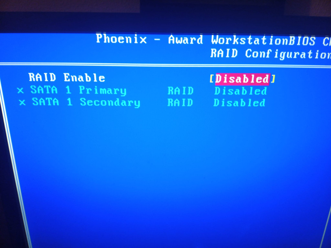

He hecho todo y he sacado foto del apartado de la configuración RAID:
Sí. Era culpa mía, porque quité la pila pero no desenchufe el cable de corriente. Lo he hecho, a mostrado vídeo, he entrado en BIOS y he hecho lo que me has dicho, he guardado cambios y se ha quedado la pantalla en negro. He apagado el equipo (este pc no tiene botón de reinicio), lo he encendido y otra vez sin señal de vídeo.
