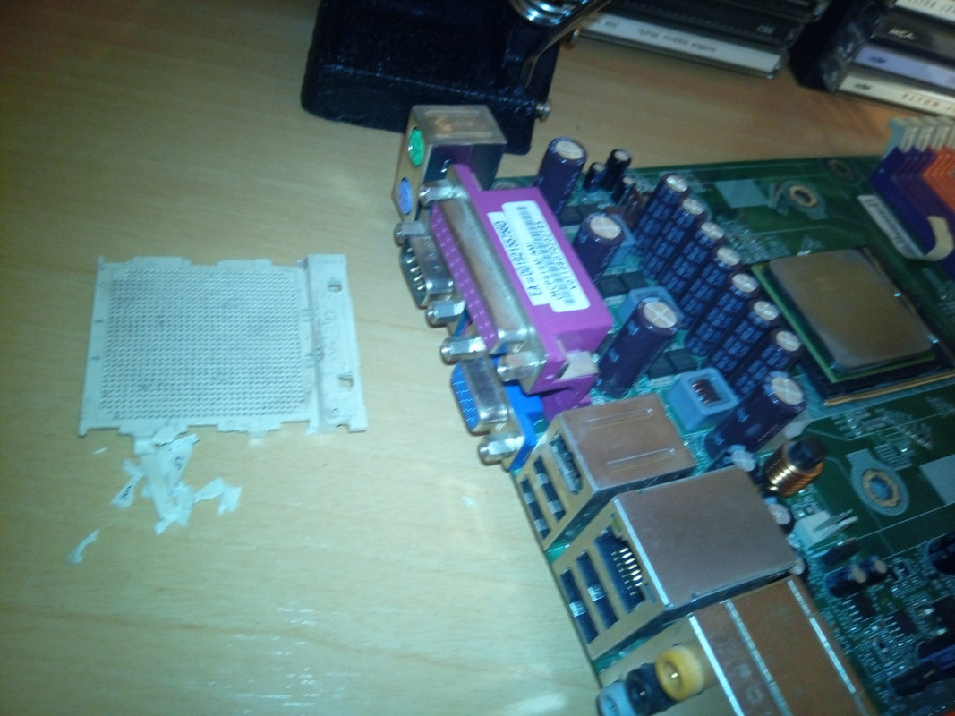

Mi placa, la que funcionaría de no ser por el socket del micro solo tiene mal el socket (algún agujero rozado y ya no entra el micro.
¿Veis posiblidad de reparar el socket? ¿Es una locura intentar intercambiar los socket de las placas?
Puede que tenga algún pin del procesador roto dentro del socket.
Locura

La que tiene es socket sucio puedes intentar limpiarlo echando alcohol isopropílico. He visto lavar placas de electrónica bajo el grifo y luego secarlas bien, con alcohol aire, etc, pero casi mejor no te lo aconsejo.
No. Tengo el microprocesador que iba en ese socket y conseva todos los pines. Se doblaron como 20 o 30, pero ninguno partió.
Pues parece fácil sacar el socket.
Creo que mañana lo voy a intentar y si no rompo nada instalo la placa original de nuevo con el micro que compré, que es igual, y a ver si funciona.

Lo de quitar la tapa del socket lo puedes hacer, pero es peligroso y será muy dificir enderezar algo doblado, o limpiarlo, cuidado con tocarlos mucho. Y o contactos están soldados a la placa base, no puedes cambiar un socket por otro. Pero si ya la das por perdida, hazlo, no pierdes nada, y intenta limpiarlo echándole alcohol.
Sinceramente, creo que lo de comprar cualquier cosa de segunda mano por cuatro duros (mucho mejor que el actual) y copiar las carpetas de hyperspin es la mejor opción. Es mas, si conectas ese disco duro como secundario a cualquiera de tus otros pcs deberías poder jugar sin problemas

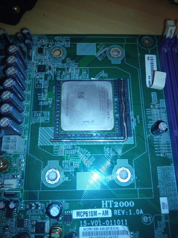

He visto que el socket AM2 difiere un poco del primer vídeo. Lleva como 3 patillas en vez de 2.
Acabo de intentarlo en la placa donde el socket está mal por si dañaba el socket, estoy partiendo las patillas blancas. Me da igual, si así sale, pero de la otra placa tengo que sacar el socket sin dañarlo. Eso va a ser lo difícil.
Esa parte agujereada se llama guía o grill, ¿no? Es justo la parte que necesito. He mirado y no veo venta de esa parte AM2. ¿Sabéis dónde podría comprar esa pieza?
Que no puedes cambiar uno por otro. Ni lo pienses. Solo puedes quitarle la tapita para intentar limpiar, nada mas. Los alambres del socket van soldados, tendrías que desoldarlos uno a uno. Lo que importa es que hagan buen contacto lo alambres de debajo, la tapa es solo para proteger, casi decorativa.
Solo quiero cambiar la pieza de los agujeritos.

He vuelto a poner mi placa y he probado a colocar los 3 microprocesadores (2 a 4200 y 1 a 3800) que tengo y con ninguno tengo señal de vídeo ni aún quitando la pila y desenchufando 5 minutos.
Dudo que 3 microprocesadores estén mal.
Quizá mi placa tenga daño en el socket, aunque desde luego no se ve nada dañado. Y quizá la placa nueva, incluso siendo igual dé fallo.
El caso es que con cualquier combinación de placas y procesadores que haga tengo el fallo de no tener imagen.
Descarto el disco duro, porque si fuera fallo de HD tendría vídeo y me diría que no arranca.
Descarto fallo del módulo de RAM porque si no pitaría.
No tengo pitido inicial ni imagen.
Me rindo.
