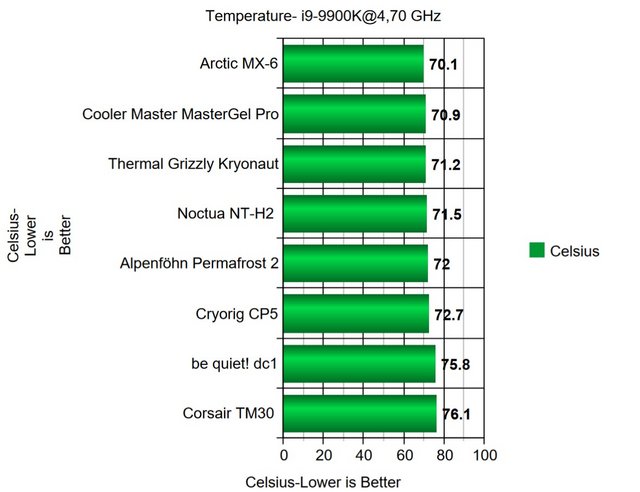

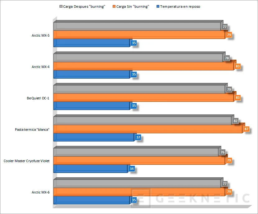

Una grafica comparativa de algunas pastas termica vs la MX-6, aun no hay mucha comparativas con esta Arctic MX-6
La Noctua es verdad que de las que he usado era la que mejor aguantaba o por lo menos a mi me lo parecía.
Como dicen al final en temperaturas ninguna destaca demasiado para notar la diferencia
