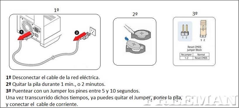

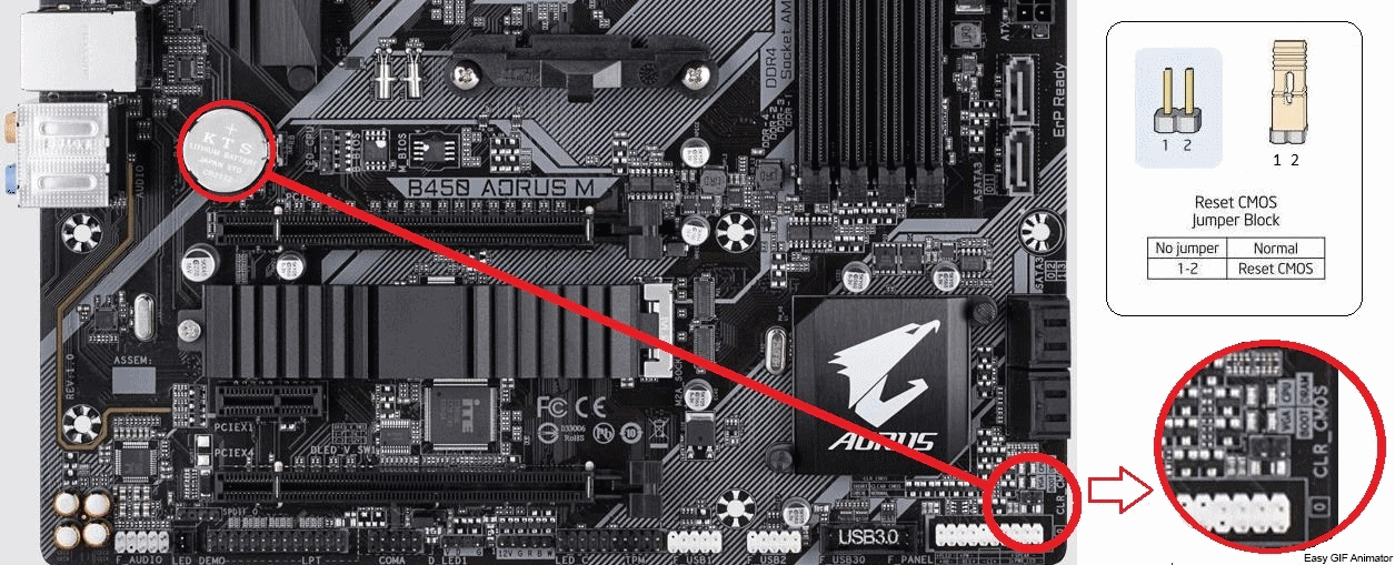

Para resetear los valores del BIOS debes:

Hola muy buenas tarde compañero @FREEMAN!
Muchas gracias por el manual de como realizar correctamente el proceso de BIOS Recovery. Me ha sido muy útil para saberlo hacer de manera eficiente y correcta, se agradece muchísimo! Como dice el compañero si no se te resetean los valores de stock ni salte la Dual-BIOS pues la opción sería recomendable llevarla a un técnico especializado y que reporgrame el chip.
A éste proceso se le suele llamar como Clear_CMOS, y lo que hace es resetear los valores de la configuración del BIOS.
Con ello NO va a borrar las actualizaciones instaladas en BIOS, es decir, que si instalas una nueva actualización,
y luego quieres volver a la actualización anterior, con resetear los valores del BIOS, NO desinstalas la actualización.
Las actualizaciones del BIOS se guardan en memoria ROM (memoria NO volátil).
Las configuraciones que se realicen en el BIOS sólo se guardan en RAM-CMOS (memoria volátil)
Cuando se pierde la energía de la pila, y se desconecta el equipo de la red eléctrica se borrarán los parámetros configurados.
