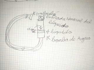

Mi primera propuesta sería esta:
Mprimera pr
Después de extraer el aire se cerraría la válvula, y así habría menos aire en el tanque, comprimiendo el que quedará, se extraeria el aire de la jeringuilla, se metería liquido refrigente para sustituir el aire quitado, y en teoría así quedarían las presiones equilibradas...
Esta opción Sería obviamente para tubos flexibles, ya que si no, no se podría extraer aire del circuito, sin "extrujarlos" al extraer el aire con la jeringuilla...
Perdón si parece una opción descabellada, pero como dirían en algunas peliculas:
Es una idea tan alocada, surrealista, y estúpida que... podría funcionar 😆.

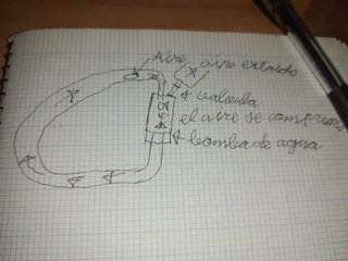

La segunda opción sería así:
Sería para casos de aire masivos en la refrigeración líquida.
Perdón por la poca calidad de los dibujos, pero los estoy haciendo de "tapadillo" en el trabajo... 😆.
