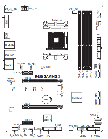

a ver, la placa es esta:
Si te fijas, abajo tiene D_LED1 que en placa esta especificado como VDG y arriba a la derecha igual D_LED2 como VDG y ahi no funciona por lo que pnese que estaba de verdad roto el venti. Pero anoche, revise el manual por quinta vez y me fije que abajo a la izquierda al lado de la toma de F_AUDIO esta SPDIF_0, el concreto del venti no entra ahi peeeero si hace buen contacto el led enciende por lo que el ventiladore no tiene fallo, a no ser que el cable adaptador de este haya venido con un falo de fabrica, pero te juro que no entra.

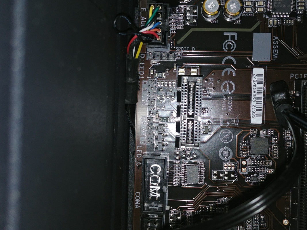

Ok, aquí te dejo algunas:
El cable que estoy usando:
El conector donde lo he estado probando en placa (VDG):
como queda conectado(y no enciende):
Si necesitas algo mas, te dejo el Link de el ventilador tambien.

Vale, es un conector argb de 3 pines y 5v y lo tienes conectado en el cabezal correcto de la placa segun manual y las fotos.

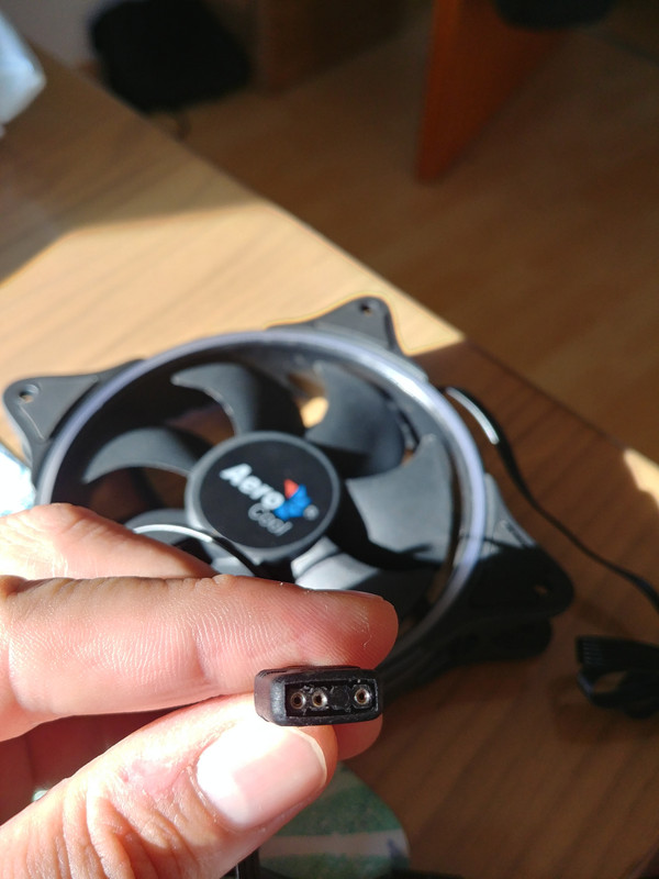

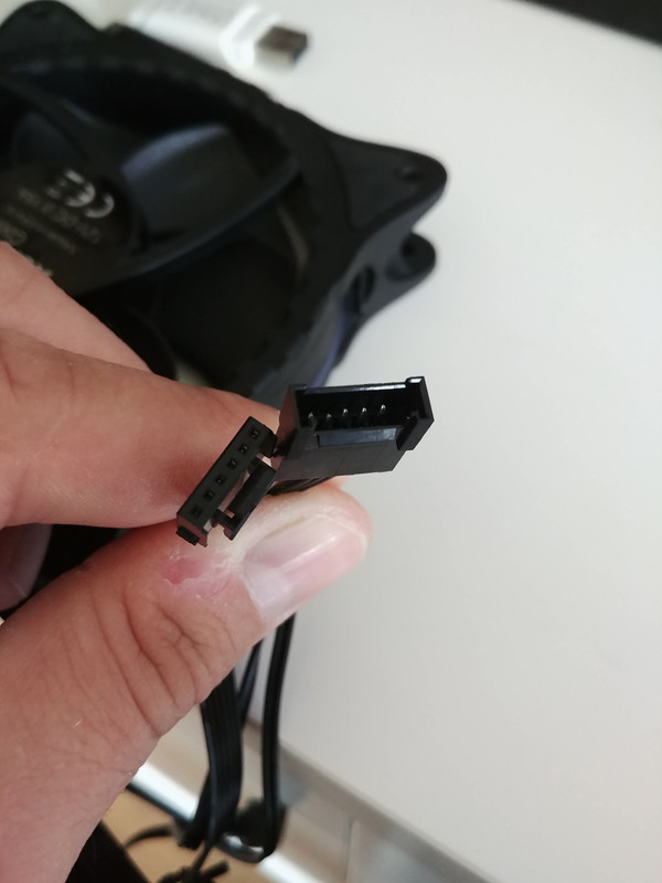

Aqui te dejo la imagen de el conector de 6 pines y el adaptador al alargador de ARGB de 3 pines

En principio creo que debe de ser algun tema del cable adaptador aunque tampoco es descartable que el argb del venti pueda no estar bien.
