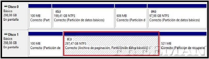

Te pongo algunas imágenes de muestra: con dos sistemas; Win10 + Win11
Ahora le pongo nombre a cada sistema para evitar equivocaciones
En la siguiente imagen verás dos sistemas en dos discos diferentes en Dual Boot con una sóla partición de arranque.
Y a continuación, dos sistemas independientes, cada sistema con sus propias particiones de arranque,
y utilizando el Boot menu para elegir con que sistema quieres arrancar.
