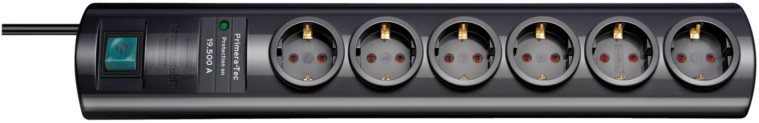

Personalmente hará como cinco años que me agencié una en MM para el ordenador y la consola (y con los años cuando se han ido rompiendo he ido pillandolas con protección, bueno una en la cocina y otra en la TV actualmente) ahora están mucho mas baratas y se pueden conseguir en muchos sitios.
La que tengo en el PC es mas o menos como esta.

Yo despues de comprar regletas de mala calidad, incluso de marcas que aparentaban buena calidad como "belkin" que tambien eran malas. Ahora tengo 1 regleta de cada marca buena, APC, Salicru y Brennenstuhl (como la tuya)
Esas regletas la protección están de adorno , por muy bien que las pinten ..
