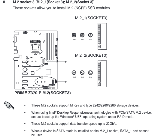

Hola a todos, a ver si me podéis ayudar a salir de dudas.
Tengo una Asus Prime Z370-P con un i5 8600K y solo tengo ocupado un puerto PCIe x16 para la gráfica. La placa tiene dos slots para M.2, y según leo en las especificaciones el slot M.2_1 es compatible con SATA 3 y PCIe x4, mientras que el slot M.2_2 solo es compatible con PCIe x4, además de esto indica que si tengo ocupados los 4 puertos SATA 3 de la placa, al conectar una unidad M.2 en modo SATA (Slot M.2_1) el puerto SATA 1 de la placa se desactiva ya que es compartido, pero no especifica nada sobre instalar dos unidades NVMe PCIe x4.
Mi duda es si podría instalar dos NVMe, una en cada slot M.2 manteniendo todo lo demás como lo tengo, actualmente con los 4 puertos SATA ocupados.
Muchas gracias de antemano. Saludos a todos 😊

entiendo que si, puedes conectar 2 discos M.2-NVMe sin perder ningún puerto SATA, lo que no sé es si la gráfica perdería rendimiento al usar más lanes PCIe... que te confirme alguien que controle de este tema.

Si que puedes siempre que los M2 que pongas sean tipo Nvme pcie ... ( los mas habituales vamos )
Si es del tipo SSD te anulará el puerto SATA 1 .

Como bien te han dicho, puedes poner 2 y cuando ocupes el M2_1 (el mas cercano a la CPU) dejaras de poder usar el SATA_1.

Incorrecto, se puede usar si es tipo pcie.... solo anula el puerto sata si es tipo ssd. Se puede ver en el propio manual de la placa.

Tu mismo, el manual es claro si lo entiendes.

Dice que cuando la unidad es modo sata ( ssd ) anula el puerto sata 1

Muchas gracias por vuestras respuestas compañeros. Como se indica en las especificaciones, el puerto SATA_1 solo se desactivará si se coloca una unidad M.2 SATA mode en el socket M.2_1. Pero de usar los dos sockets M.2 con unidades NVMe PCIe x4 no indica que se altere ninguna otra cosa. En la primera respuesta el compañero comenta que quizá podría disminuir el rendimiento del puerto PCIe x16 donde tengo puesta la gráfica, esto podría pasar si uso los dos sockets M.2 con unidades NVMe PCIe x4?

Sin problema, la grafica va aparte ya que las lineas x16 vienen del cpu.... y el segundo m2 del chipset.
Puedes poner 2 pcie nvme sin problema.
De hecho podrias poner un tercer m2 nvme mediante adptador a pci X4 , pero ahí habría que ver el manual si te quita por algun sitio.

Además de estas 2 unidades M.2 NVMe PCIe x4 usando los dos puertos M.2 de la placa, podría seguir usando también sin problema los 4 puertos SATA 3 que actualmente tengo ocupados con normalidad? Es posible que el conjunto pierda velocidad de transmisión o algo así? Disculpa mi ignorancia :/

Segun el manual de la placa se puede usar sin problema.
