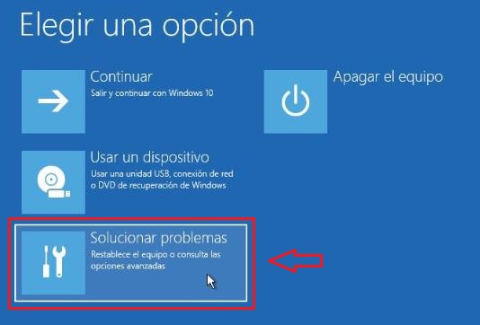

La combinación de teclas para ejecutar la consola lo sabe mejor FREEMAN, Lo de DVD es la opción Reparar el equipo de la imagen de abajo

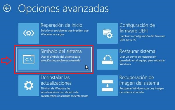

Así es, en la siguiente ventana elige Reparar el equipo, luego Solucionar problemas, y a continuación Símbolo de sistema.
Teclea chkdsk C: /f /r

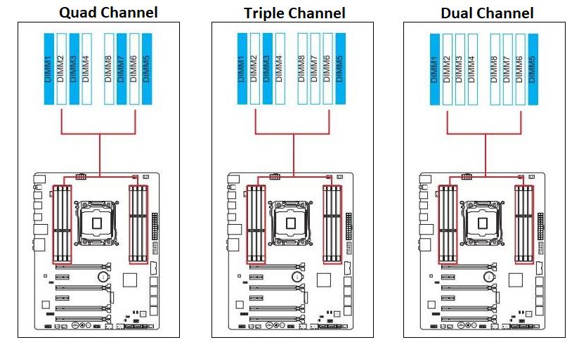

¿Cuántos módulos de RAM tienes puestos?
¿Todos los módulos son exactamente iguales, o no...? especificaciones de todos y/o cada uno.
¿Están en Quad Channel?

Si están puestos igual que en la foto, lleva, juntos 5 años en Quad Channel.

si continúan los problemas, intentar poner 3 módulos en Triple Channel,
y si persiste los fallos, luego probar con 2 módulos en Dual Channel.

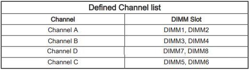

Sobre los módulos de RAM, probaría sólo con 2 iguales de forma provisional.
Distintas combinaciones del Dual Channel:
1 y 5
2 y 6
3 y 7
4 y 8
