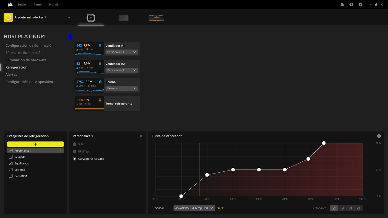

@Goublin, lo que veo según la firma es que tienes mucho voltaje para 4,6, yo lo dejé estable a 1,2 e incluso a 1,175 menos con el OCCT en modo tostadora no me ha dado ningún problema
Te dejo la curva que tengo puesta yo, en verano la subo un 5% y sigue prácticamente inaudible, jugando la temperatura normal suele estar a unos 65º por lo que no sube del 50%, unas 900 rpm con los ML140 PRO de serie, solo en el Cinebench paso el umbral de los 70º y es cuando empieza a hacerse oír, la diferencia de ponerlos con esta curva a ponerlos en full pueden ser 5 o 6º y en ningún caso llega a los 80º

es muy facil, y tienes dos opciones. Una es añadir un flat, le das al simolo del mas y añades flat (se te añadira en el apartado curves), pones el % de velocidad que quieres y le pones un nombre identificador. Luego te vas a la ventana del ventilador (apartado controls) que lo quieres asignar, y escoges ese flat que has creado.
La segunda opcion es mas facil todavia, simplemente te vas a la ventana del ventilador que quieres controlar (apartado controls), le das a los tres puntitos en vertical y escoges la opcion manual control. Te aparecera un deslizador y lo ajustas como quieras.
