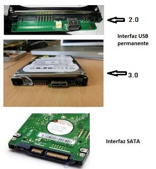

¿Que interfaz tiene ese disco: SATA, o USB permanente?

Desafortunadamente, el SATA to USB Bridge Electronics está integrado en el HDD en el interior y, por lo tanto, no puede separar el HDD de la placa electrónica para probarlo como una unidad interna. (El HDD no tiene un conector SATA. La electrónica está soldada directamente al HDD Entonces, no es posible la recuperación de datos de bricolaje.
Con toda probabilidad, es la falla de la electrónica del puente SATA a USB (el HDD en sí mismo puede ser bueno). Por la razón mencionada anteriormente, es posible que deba buscar solo la recuperación de datos profesional, que puede reemplazar la placa, si pueden obtenga uno e intente recuperar los datos.
