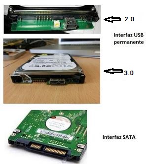

No has mencionado si ese disco externo es de 3,5" o de 2,5"
• Los discos de 3,5" la mayoría suelen ser de interfaz SATA, el cual puedes sacar de la carcasa, y conectarlo como interno.
• Los discos de 2,5" suelen venir; o de interfaz SATA, o de interfaz permanente:
- los de interfaz SATA también lo puedes sacar y conectar como interno, o utilizar otra carcasa.
- sin embargo, los discos de interfaz permanente NO se podrían conectar.
La mayoría de los discos de 2,5" de WD suele venir de interfaz permanente, una :poop:
Buenas,
ah si, he dicho externo pero de 2,5". Primero salvaría los datos y luego ya supongo que formatearía y miraría como está.
