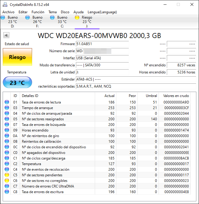

Después de un par de días un poco liado por el curro me he puesto esta noche a intentar hacer la copia de seguridad de los archivos que tenía en el WD My Book Essential y que está a punto de cascar.
Digo a intentar porque resulta que en los PC que había probado y que funcionaba más o menos bien, ya no lo hace. A ver, me explico...
He estado intentando hacer una copia de los archivos al disco duro interno de otro PC pero resulta que aunque reconocen el disco externo y puedo navegar por las carpetas e incluso abrir varios archivos que he probado, cuando lo pongo a pasar archivos se para.
El caso es que empieza a pasar archivos a buena velocidad 90-100 MB/s pero en unos 3-4 segundos esa velocidad cae súbitamente hasta quedar completamente en 0, dar error y se desconecta el disco externo por si solo.
Si lo desenchufo del UBS y lo vuelvo a poner, lo vuelve a reconocer, puedo abrir carpetas y archivos pero es volverlo a poner a copiar y otra vez igual. ¿Alguna idea de que le puede estar pasando?.
He pensado que a ver si va a ser tema de la alimentación, que no le llegue corriente suficiente para llevar a cabo esa función y se pare, pero es que no tengo otro adaptador de corriente con el que probar.
También he visto por ahí varios vídeos de cómo desensamblar el disco de la carcasa para poderlo conectar mediante un cable SATA normal y corriente y no me parece nada complicado. ¿Creéis que podría, al menos, recuperar los datos de esa forma?.
Por favor, si se os ocurre algo, decidme qué hacer porque aunque parezca de primero de informático chusquero, no tengo copia de los casi 800 GB que hay en ese disco externo y necesito recuperar esa información como sea.
Un saludo y gracias.
ese es el disco que está en "riesgo"?
