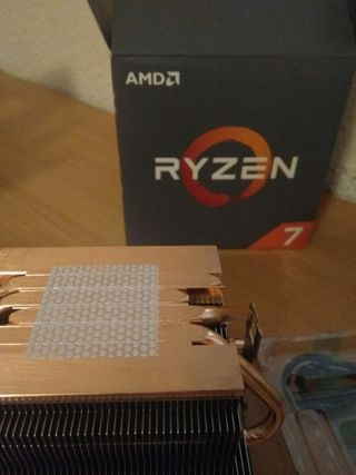

hoy recibi el ventilador y despues de instalarlo las primeras pruebas fueron mas que satisfactorias.
la temperatura en la placa base de la CPU me marca una media de 30-35 grados, configure el smart fan para que:
a 30 grados --> 40%
a 50 grados --> 50 %
a 60 grados el 60%
y a 80 grados el 80%
Me queda todavia mirar como reconfigurar esto, pero como hasta que me llegue la nueva RL va ser uso de trabajo solamente.
Eso si os digo el nivel de silencio es magnifico, mi caja tiene paneles antivibracion para hacerla mas silenciosa (corsair 330r)
Estuve mirando software tipo hwmonitor (HWMONITOR | Softwares | CPUID) y ne narca temperturas de 50-60 grados, supongo que esta en lo normal para un ryzen 7 1800x sin overclock
como veis el corsair link, me marca de media como 10 grados menos.
