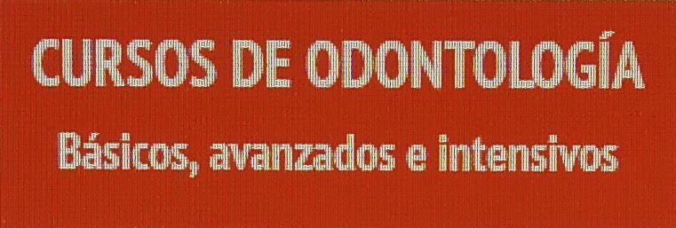

Buenas a tod@s. recientemente he adquirido también un monitor Dell u2414H y de cerca también noto un rayado vertical en colores, como el azul y naranja... El modelo es A04 octubre del 2017...
Si te mantienes a la distancia de 1 metro no lo aprecias, si te pones cerca si que lo notas.
Natea, el nuevo modelo que te ha llegado si te acercas bastante ¿de verdad no notas ningún tipo de rayado vertical?... quizás lo notes menos que en el anterior modelo, pero quizás puedas apreciarlo en menor medida.
He realizado una captura muy ampliada también, para que también vean las lineas verticales :
Un saludo!
Un saludo!
Hum, yo en su momento pedí remplazo y el remplazo también tenía el defecto así que decidí comprar el U2515h, que es 2k, y es el que tengo desde entonces, muy contenta con el, y a día de hoy ya no renuncio a bajar de esa resolución, es un gustazo.
Sorry no poder ayudarte.
