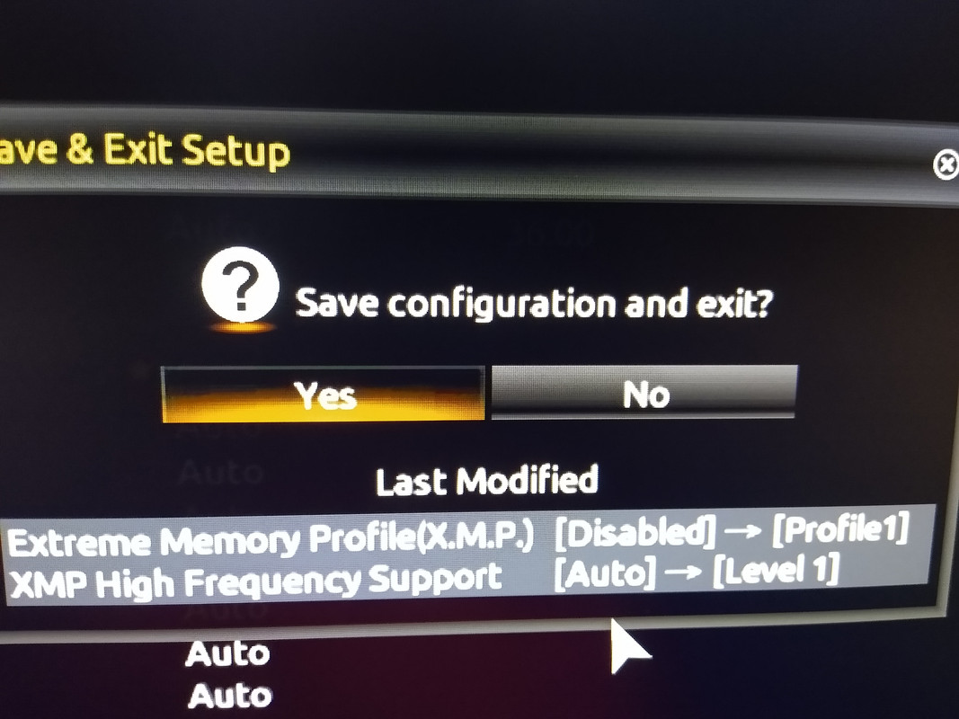

Vale, al aplicar el XMP en modo fácil, me dio por volver a la bios, por arte de magia me suelta esto, otra vez:

Actualizo.
Acabo de realizar estos cambios desde el modo avanzado, simplemente cambié el XMP-HFS de auto a Level 1(tiene Level 1, 2 y 3), junto con el perfil XMP.

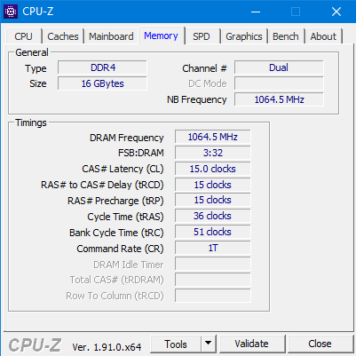

Resultados en CPU-Z:

No estoy seguro del todo, creo que el rendimiento ha mejorado, ¿pero puede ser mejor? Noto en éste último benchmark que el rendimiento de la RAM ha mejorado, pero otros componentes han empeorado un poco su rendimiento.

Ahí lo tienes, 3600CL16

Ahora sí están funcionando a 3600, todo correcto.

Como te han dicho los compañeros, y tu mismo has podido ver, ya tienes la memoria a 3600 mhzs. Enorabuena Compi.

Muchísimas gracias todos por vuestro tiempo y ayuda, se agradece mucho. Quien iba a decir que tocando el XPM High Frequency Support iba a tolear la activación de XMP.
