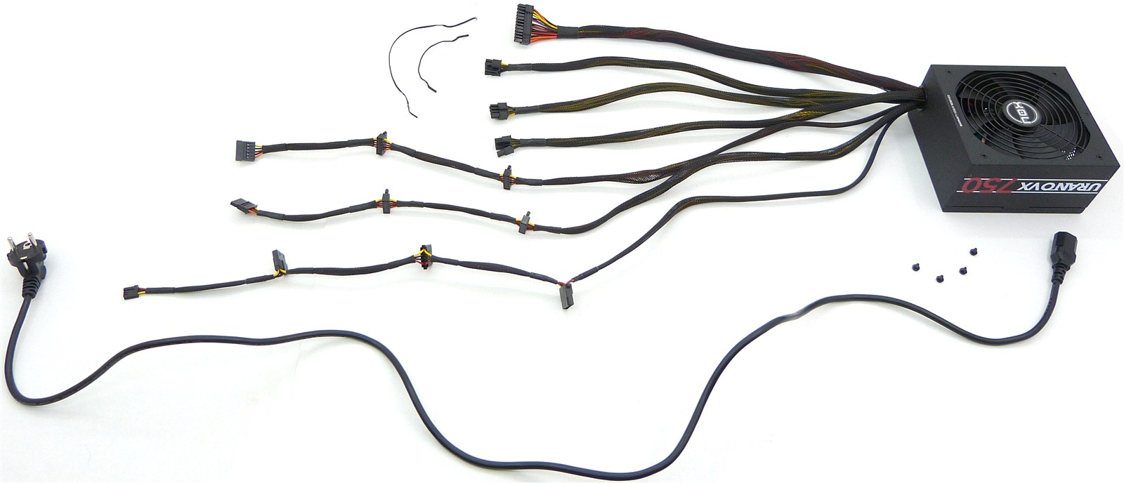

Llevo varios días pensando en cambiar de caja, ahora la mayoría son con la fuente abajo y los cables por detras. Pues el caso es que yo creo que no me llegan los cables, el conector gordo creo que andaría justito y el de 4 pines ese yo creo que no me llega ni de coña. Así que me he puesto a mirar fuentes y ya de paso pillar una mas potente(porque ya sé que hay alargadores) y estoy viendo algunas en google images y parece que tampoco tienen pinta de que lleguen los cables, un ejemplo de una fuente que me interesaba:
Creeis que el conector de 4 pines llegaría desde abajo hasta justo el borde de arriba de la placa (m5a97 r2), no sé si incluirá alargadores pero la idea es no tener que usar alargadores.
No entiendo como hoy en día que las fuentes van abajo el cable sea tan corto, será que si que llega? yo apostaría que no llega, o será que otras placas tienen el conector 4 pines en otro sitio? :nusenuse:

si te sirve de algo, ami por el doble fondo no me llegaba el del cpu y era de 55cm, solucion gracias a una foto de los montajes de aussar, pasalo por detras la tapa, y por el backplate del disipador lo pasas que quedaria un trozo por debajo la placa base, y luego lo sacas y conectas. y ahora si llega todo perfecto.
la nox llega, pasando el cable por debajo claramente pero no afecta en nada, al reves queda mas estetico xD. pero como dice Capxoff mete una de mejor calidad y menos watts
Te dejo unas fotos de lo que te comento, son viejecillas por eso xD:
Como lo tenia rodeando:
Despues de ver una foto del post de montajes de aussar saque la idea y aqui la tienes:
Ni punto de comparacion xD queda muchisimo mejor por debajo, aparte rodeandola con el peso tendia a caerse y casi rozar el disipador stock, por debajo la placa no tengas miedo, lo hace aussar que son profesiones, ademas k debajo la placa base hay una separacion considerable para hacerlo.

acabo de medir el cable y mide poco mas de 40cm, si a ti con 55cm no te llegaba no creo que me llegue ni de coña:

La caja ya la he pedido, ahora toca esperar la fuente, si no recuerdo mal en una review de la antec decian que no hay problemas con la largura de cables, pero a su vez también decían que el cable este de 8 pines mide 55cm. Lo sigo viendo un pelin justo sobre todo despues de lo que comenta javi sanchez, pero vamos espero que llegue bien y por el agujerito.

PD: Bueno para cerrar el tema y para la hemeroteca dejo las conclusiones despues de pillar la fuente y la caja.
El cable cpu de la vpf mide 55cm según leí en una review. Y llega bastante bien, no tan sobrado como en la corsair de la foto que puse, pero de sobra para pasar por fuera de la zona de la placa.
Aqui dejo foto:
