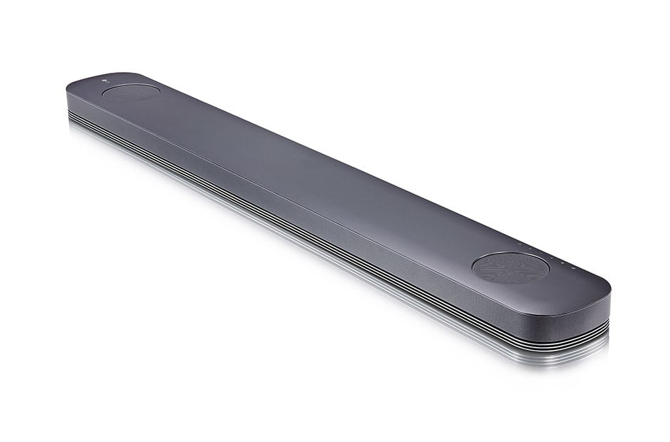

Tengo la lg spd7y y tengo atmos con el fire stick, yo lo pongo por el hdmi en la mb, en la gpu tengo conectados 3 monitores, será que no puedo sacar atmos por el hdmi de la mb.

Yo tengo la LG SJ9 y lo puedo hacer de las dos maneras conectando la gráfica a la barra por HDMI y de ahí a la TV o conectando la gráfica y la barra de sonido a la TV por HDMI que es como lo tengo, la primera ni la he probado.

Los dos altavoces que se ven arriba son los que hacen la magia, aparte puedes conectar algún otro para ponerlos detrás de ti o en el techo, pero en mi caso eran por cable y pasé del tema. El Subwoofer, en cambio, es inalámbrico, la vida tiene estas cosas, viene bien, mi mujer lo usa de macetero.
Y que yo sepa no hay ninguna tarjeta dedicada que reproduzca Atmos ni se puede hacer por otra cosa que no sea HDMI, la barra de sonido tiene su propio DAC y es la que se encarga de todo.

De hecho yo tenía la AE-9 que es mejor que la AE-7 y desde que me compré mi SXFI CARRIER 5.1.2 con Dolby Atmos la dejé de usar y la tengo en venta. Luego cambié la CARRIER por la Samsung HW-Q990C porque esta última tiene traseros físicos y la CARRIER no, aunque a nivel de calidad de audio de altavoces y subwoofer para mi sea mejor la CARRIER, pero un 11.1.4 aunque sea de algo menos de calidad siempre va a ser más inmersivo que un 5.1.2. En ambos casos hablamos de una calidad sublime.
Yo la mía, no sé si será una maravilla, un truño o cualquier barra de 50 € actual la supere, pero yo la defino como algo que no sabes que necesitas hasta que lo tienes y cada vez que se me pone el audio de la TV o veo la tele en casa de cualquier amigo lo que más extraño es el sonido.
Me llamó la atención en su día porque pese a rondar los 1200 € de media siendo los 999 € lo más barato que la vi, en muchas reviews la definían como una solución barata para disfrutar del Dolby Atmos
Como me hice con ella fue muy curioso, una mañana me levanto, entro en Amazon y veo que la habían bajado a 599 €, procedo a comprarla raudo y veloz y con la misma velocidad Amazon procede a cancelarme el pedido, como yo por aquel entonces ya controlaba esto de los bots entro a la página de El Corte Inglés y veo que está al mismo precio, no sé quién copio a quién, la compro y al poco rato veo que me habían cancelado el pedido también.
Entre el primer correo y el que muestro pasaron exactamente 14 minutos
El error lo cometió El Corte Inglés que al contrario que Amazon sí que me cobró el pedido, dediqué el resto del día a buscar una tienda donde tuviesen stock, de mientras recibí 10 o 12 llamadas del ECI pidiéndome disculpas y ofreciéndome soluciones que ninguna acababa en recibir mi barra de sonido por 599 €
Al final la encontré, le conté a la dependienta la historia obviando las partes que no me interesaban, como todavía figuraba el cargo en la tarjeta y a ellos le aparecía el pedido como anulado por falta de stock tocó cuatro teclas y yo me fui con mi barra de sonido tan contento.
La última llamada la recibí mientras metía el aparato en el maletero del coche, era el jefe de no sé qué departamento diciéndome que era imposible que me la pusieran a ese precio porque había sido un error de la web, salí del parking del susodicho centro chillando ruedas como si la hubiese robao, de hecho han pasado más de 6 años y todavía borro los datos del pedido por temor a represalias.
Cuando llegué a casa y me puse a instalarla mi señora diciendo que bonita hasta que me sacó el precio y me echó una bronca del copón cuando le dije que me había gastado casi 300 € en ella, aun con eso si alguna vez se desconecta y se pone el audio de la tele es primera que protesta.

Y luego también dependerá de la barra, la mía tiene ya sus añitos y tiene HDMI UHD4k Pass-Through, o sea que puedo enchufar a la gráfica a la barra y me pasa el video a la TV, ayer estuve mirando a ver que otras resoluciones manejaba, pero no encontré nada y si algún comentario de que en 4K solo soportaba 24 Hz + HDR, o sea que está pensado para películas o enchufar un reproductor más que un PC, la versión HDMI es 2.0 que no es limitante para pasar 4K a 60 Hz que es lo que soporta mi TV.
Esta opción nunca la he probado porque no me hace mucha gracia lo de pasar el video por la barra de sonido, mañana si saco un rato lo compruebo.
Lo mismo en barras de sonido más modernas esto ya lo tienen contemplado, habría que mirarlo, pero sigo sin ver el tema de pasar el video a través de la barra de sonido, menos para juego
Cuando cambié la gráfica, si lo estuve mirando por si me daba por volver a tener monitor más TV y si va habiendo a alguna más con 2 HDMI y 2 DP, la 7700XT mía los tiene.
He estado investigando y si que me pasa el vídeo a través de la barra de sonido, aparentemente sin problemas, salvo un par de detalles.
Ventajas: Gano un conector HDM, que en mi caso me viene bastante bien, ya que uno le tengo compartido con la Switch, Wii y Raspberry
Inconvenientes: Para que funcione tengo que poner la salida de la barra de sonido en HDMI IN, en ese modo puedo controlar el volumen incluso con el mando de la TV, pero a cambiar de fuente como puede ser Plex por la APP o la TDT o cualquier otro cacharro conectado por HDMI se me activa el audio de la TV, esto lo arreglo facil porque se puede cambiar con el mando de la TV poniendo la salida de sonido en HDMI ARC, pero si vuelvo al PC tengo que volver a poner la salida en HDMI IN y esta vez con el mando de la barra de sonido que se pierde más que la cantares.
Detalles; Aunque pase el video en 4K el único modo de poder activar el RGB 4:4:4 es poniendo la tasa de refresco en 24Hz, en vidos o juegos no noto gran diferencia vs al YCbCr 4:2:2 , ademas puedo elegir entre 8bpc, 10bpc o 12bpc (que tampoco noto un carajo excepto una pequeña mejoría en los textos)
Digo esto porque he visto a gente quejándose porque los textos en las oleds no se ven del todo bien y en mi caso como mejor se ven y con diferencia es con el modo 4:4:4 Full RGB
Al grano: Tanto mi TV como la barra aunque en su día fuesen lo más top son de 2017 por lo que habrá que mirar lo que tenemos actualmente
Si te vas a un modelo más sencillito de LG con Atmos tenemos el LG S75Q que se puede comprar por 273 € en Amazon
Viendo reviews si queremos un cacharrito que nos envíe 4K a 120 Hz que es lo mínimo que nos merecemos nos invitan a probar el modelo S77S que según la web de LG cuesta 449 $ pero que en España no lo encuentro disponible quizás porque sea un modelo que haya salido este año a la venta.
Aquí también podemos observar el límite en este caso de 60 Hz en 4K para el modo RGB 4:4:4
Sobre el RGB 4:4:4, ycbcr444, ycbcr422 , 8 bits, 10 bits, 12 bits hay mucha literatura y por supuesto muchas peleitas de enamoraos en google, pero me pasa como con la teoría de cuerdas que cuanto más leo sobre ella menos la entiendo.
Si nos vamos al modelo más top de LG creo que es el LG S95QR, que actualmente está por el módico precio de 735 € en Amazon
Sobre el 4:4:4 sigue en las mismas que los modelos anteriores y yo sigo sin saber para qué vale, aunque algo de importancia tendrá cuando siempre lo citan
Resumen:
Si como en el caso de @Pisu se quiere conectar una barrita de estas al PC con gráficas con un solo HDMI o por cualquier otra razón, habrá que fijarse en que mínimo tenga un HDMI IN otro
ARC/eARC, que el monitor soporte ARC/eARC (supongo) y por último las diferentes resoluciones y tasas de refresco que pueda ofrecer por Passthrough
He hecho esta reseña basándome en LG que es lo que tengo y lo que más controlo, para otras marcas y modelos, buscad en Google
