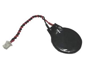

En algunos modelos de Placas Base suelen poner las Pilas con cable, supongo que será para evitar lo dicho, y la verdad es que no es mala idea,
eso si, siempre y cuando sepas donde está, porque a veces tienes que mirar en el Manual para encontrarla. :unsure:
