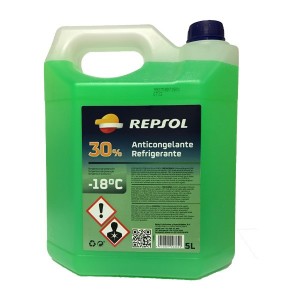

Pues sencillo. Es una regla de 3 simple. Te explico
Si la capacidad máxima del kit AIO Triton es de 350 ml (si mal no recuerdo).
Ese es el 100% del total en 350ml
El 92% será X donde X = 350x92= 32200/100= 322ml de agua desionizada
El 8% sera X donde X = 350X8=2800/100= 28ml de refrigerante
total 350ml
Luego vas a la farmacia y pides la jeringuilla más grande que tenga que me parece que es de 60ml. En un recipiente mezclas 322ml de agua desionizada con 28ml de refrigerante. (aconsejo añadir un poquito más de cada cantidad de ambas por si se derrama algo).
Vacías el kit y rellenas eliminado la máxima cantidad de aire posible al mismo tiempo que lo purgas.
En las review que he leído pone una cantidad determinada 350ml, pero yo creo que le entra algo más si purgas bien el radiador y llenas la bomba hasta casi el tapón de cierre.
Una vez tenga todo el kit AIO relleno cierra el deposito y funcionar. Es súper sencillo no tardas más de 45 minutos y bajan las temperaturas entre 1-3 grados según mis mediciones.
Un día que tengas tiempo libre experimentas, no pierdes nada, lo haces todo con cuidado y ya está.

Y el refrigerante, que es lo mejor para echar?
