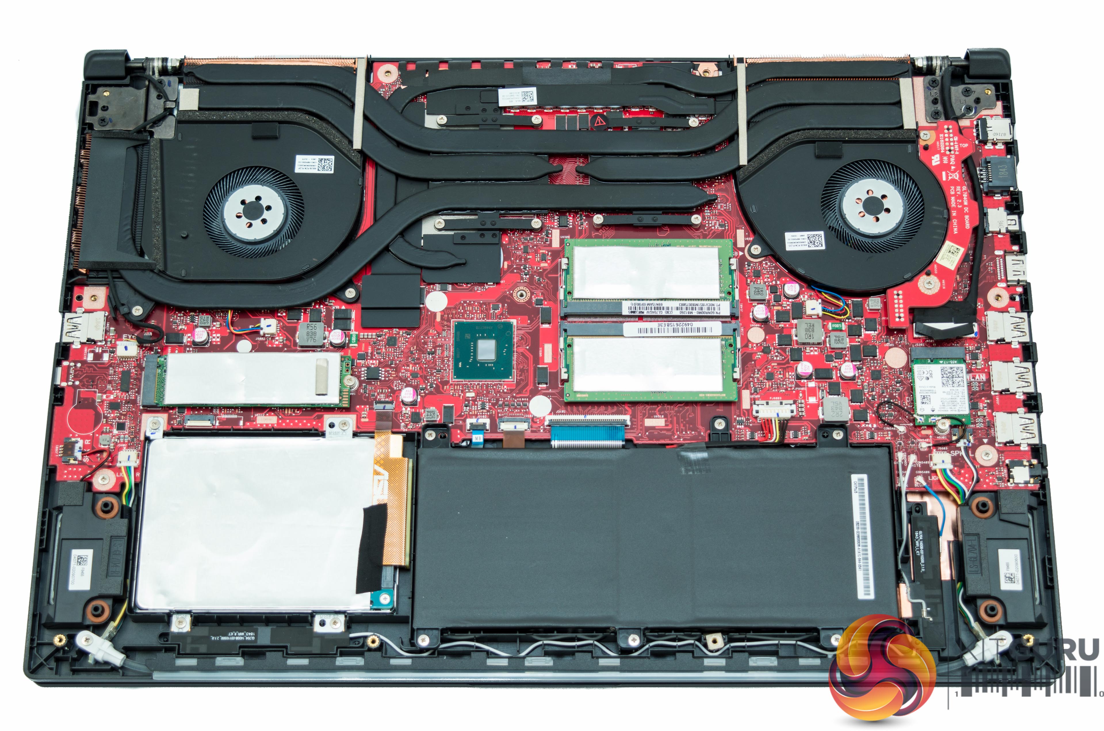

Y por ultimo, tu portatil es un [FONT=&quot]Asus Strix GL704GW que por dentro es asi:
[/FONT]
Como ves comparte el sistema de refrigeracion entre la cpu y la 2070, con lo que jugando es un problema ya que se comunican calor.
Asi que tambien tendras que hacer undervolt a la grafica mientras jueges con msi afterburner.
