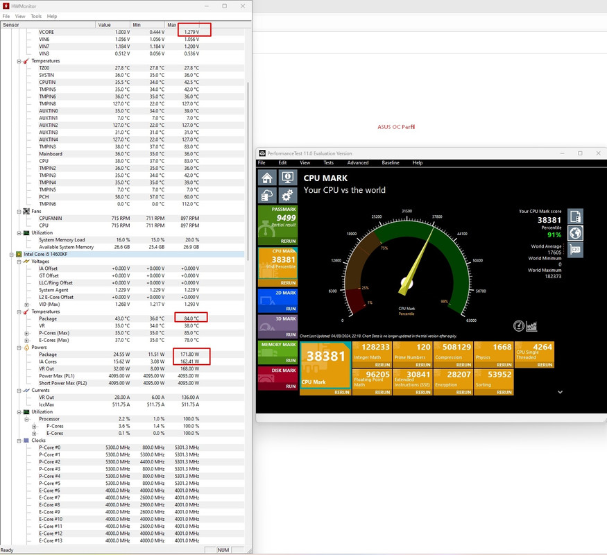

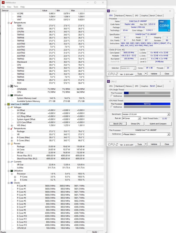

Me acabo de volver a montar el i5 y madre mía esto es con la útima bios todo x defecto pero con la memoria XPM activada a 4000mhz... madre de dios con el intel default setings de este cpu el VCORE llega a 1,474 esto es mucho peor que con la bios antigua 0809 no se subia tanto el voltaje y da menos puntos ahora probaré con ASUS advanced OC a ver que tal... el packaje a 92 grados
Raro, yo tengo una pbase asus tb y a mi nunca me pasa de 1,225-1,234 el vcore en los mayores casos. En carga muy pesada tipo cinebench etc 1.115-1.118. Creo que lei en algun lado que los 14600k pedian algo mas voltaje que los 13600k, pero es demasiado de todas formas
Con las bios por defecto en esos cpu´s olvidate, hay que hacer undervolt si o si, ..... si quieres unas temperaturas y consumos aceptables . .
madre mia es flipante la liada de intel ya ni saben lo que hacen voy a reportarles a intel mismo los altos voltajes de su nueva versión de correción de la bios 1666 de esta placa base... he puesto el modo de asus y funciona más rápido y mejor menos consumo más rápido menos voltaje y menos temperaturas... y creo que me quedaré con el i5 más bien por la garantía, el i7 14700k nunca llegaba a esos voltajes pero este 1,36v más no he visto pero es raro esos picos de casi 1,465v de ahí los 93 grados.
Eso es como funciona con el i5 vamos como mucho 1% de diferencia de rendimiento pero apuntado al cielo xD... en fin que liada de cpus XD

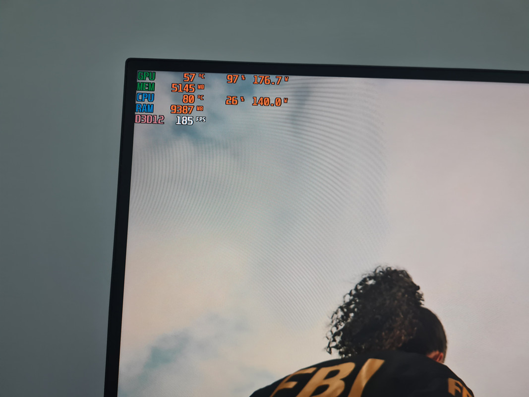

ASUS Advance OC Profile: (i5 14600KF)
Alan Wake 2
ASUS Advance OC Profile: (I5 14600KF)
Tomb Raider

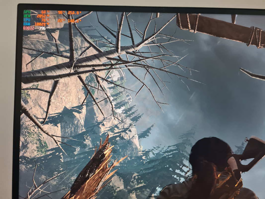

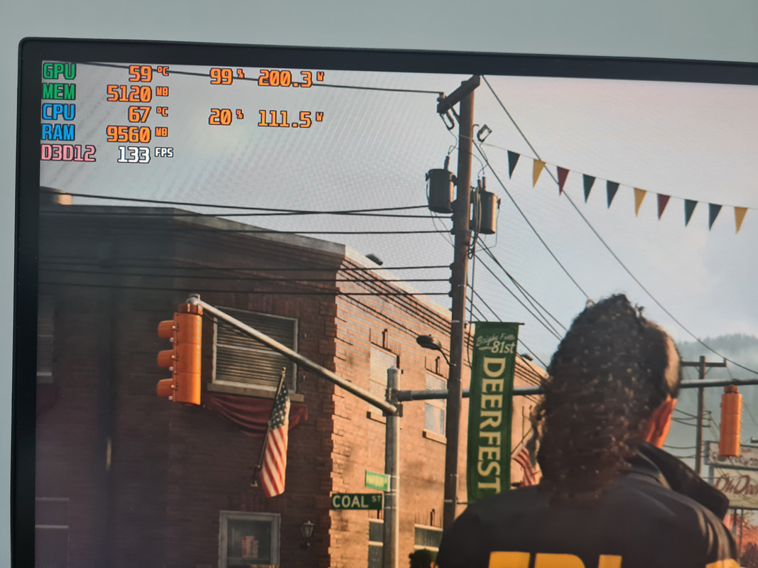

ASUS Advance OC Profile: (i7 14700F)
Alan Wake 2
Tomb Raider
Mucho no parece haber diferencia ni el turbo ni la caché extra le ayudan al i7 y se quedan prácticamente parejos, excepto en pruebas sintéticas que obtiene más rendimiento el i7
Con la bios 1666 y el oc asus profile se queda mejor que con el intel default el i5 xD en fin no entiendo nada...

ahora en esta bios con cinebech r23 me llega a 95 grados 2 de diferencia comparado con la antigua bios 0809
El acabo de meter un pequeñito OC dejadolo a las frecuencias del i7 14700k y algo mejora, con un offset negativo de 0,02 y sin pantallazos todo perfecto por ahora resutlados: 5,6@ PowerCore / 5,3@ Efi Core
En juegos no sirve tengo que subirle algo el voltaje para que esté estable y eso hará subir las temperaturas más, teniedo el voltaje de serie con el oc como el i7 14700k en juegos baja el rendimiento no funciona del todo bien porque hay que encontrarle el punto, así que lo veo absurdo para ganar 2 fps y poner más en riesgo estos cpu sensibles de dios...
