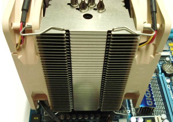

Hola se sabe que al menos el que se ve en las fotos esta al reves porque en todos los ventiladores la parte despejada ( la que no tiene los nervios ) es por donde entra en aire.
Digamos que ese disipador deberia terner el ventilador que seve entero metiendo aire al disipador (osea dale la vuelta) el del otro lado sacando y el trasero de la caja tambien sacando.

No es que haya un derecho y un revés, lo que hay es un sentido del flujo de aire. Lo importante es colocarlos para que el flujo de aire vaya en el sentido deseado. Las flechas que suelen tener los ventiladores indican ese sentido. En la foto de tu equipo se aprecia que tienes una configuración push&pull en el disipador, lo que supone que ambos ventiladores tienen que tener el mismo sentido del flujo de aire. En el primer ventilador que se ve de cara el flujo de aire está hacia el interior de la caja, por lo que no es la dirección adecuada.
Debes poner ambos ventiladores con flujo de aire hacia el ventilador trasero de la caja (la flechita de ambos ventiladores mirando hacia la parte trasera) y el ventilador de la caja igual, sacando aire (la flechita) hacia afuera.

Pd: He visto esta review que salen fotos de como se colocan bien:
Osea que las 2 flechas no deben estar ambas hacia el disipador si no que deben de estar en la misma dirección!! lo tengo fatal como decíais. Yo hasta entonces estaba entendiendo que pusiera ambas flechas hacia el disipador. Entonces en la derecha sobla hacia disipador y el de la izquierda digamos que saca el aire caliente hacia el otro ventilador del chasis para que éste lo eche fuera de la torre. Empiezo a entender el proceso...es asi no? Vaya tela!! Mañana lo haré bien.
Hola, eso de que tiene una configuracion push&pul, se supone y es lo que la logica dictaria pero viendo las fotos no se puede afirmar que sea asi.
Y si hay un derecho y un reves, del dercho el flujo de aire va hacia atras y del reves el flujo de aire va hacia ti, todo esto poniendo los ventiladores mirandolos de frente.

Sí y no. No hay derecho o revés (en todo caso anveso y reverso), todo depende de si se miran por un lado o por el opuesto. Lo que hay es flujo de aire (en un sentido o en otro), pero lo que para ti puede ser del "revés", para mí puede ser del "derecho", dependiendo de para dónde quiera dirigir el flujo.
O ya que estamos, Visto de frente y Vista posterior.
Otro tema es que no se sepa, cual es la Vista de frente de un ventilador.
Yo es que creia que la vista de frente del ventilador era la que se veia la pegatina de su marca pq así se ve más para las fotos que haga la peña y demás pues es publicidad gratis.
Entonces lo dejo como lo tienen en la Review? Es decir, el aire todo a la izquierda hacia el ventilador de mi chasis?

Tienes que poner ambos ventiladores del disipador con el flujo de aire hacia la parte trasera de la caja, para que salga por ahí el aire caliente. No te líes con pegatinas ni nada de eso, las flechitas mirando hacia la parte de atrás de la caja, los DOS IGUAL, es decir, las flechitas de los DOS ventiladores mirando hacia la parte trasera.
Si, como está en la foto que he puesto. Mañana os cuento entonces a ver como me va así con la puerta cerrada y con la puerta abierta para poder comparar. Merci!!
