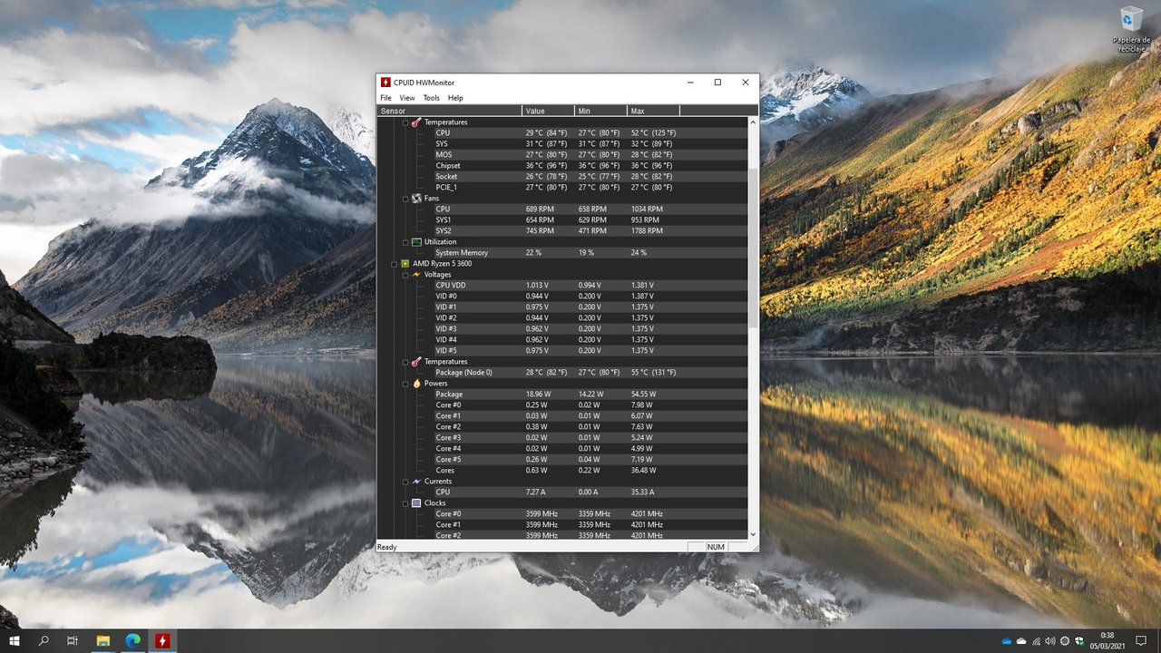

El arranque en frío ha ido genial, ha funcionado sin problema. Le he pasado un par de pruebas de stress cpu tanto en Aida 64 como en cpu-z y esto son las temperaturas:
Tengo bios 1.00, debería actualizar a 1.50 y probar a ver que tal...
