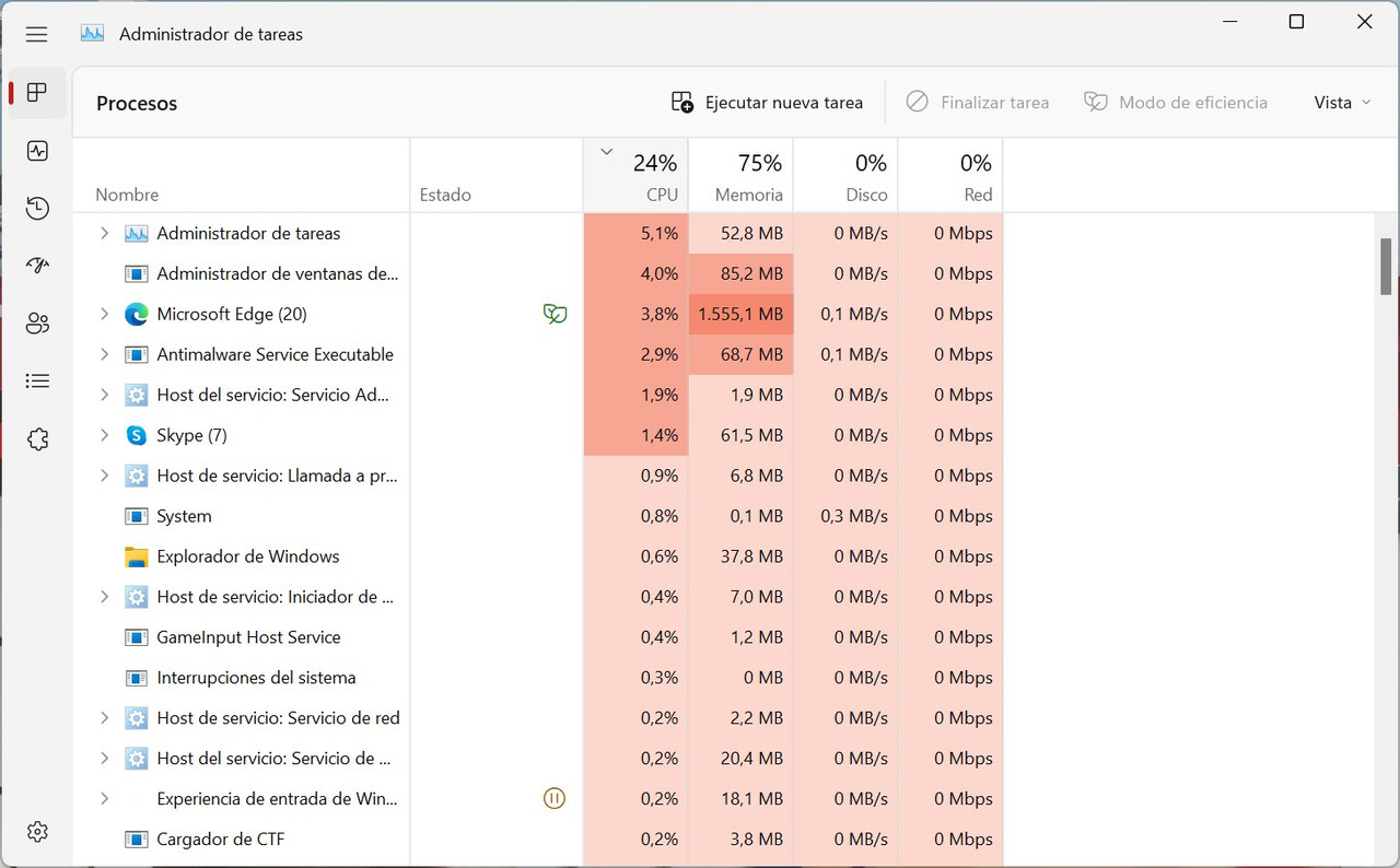

Revisa con el administrador de tareas si tienes algo chupando de la CPU o la GPU.
Pulsa las teclas CTrl + Shift + ESC.
LA tecla shift es la tecla que está justo encima del control izquierdo.
Te saldrá la ventana del administrador de procesos:
(esta es del windows 11, en windows 10 te debe salir una similar)
Ordena la lista de mayor a menor pulsando sobre CPU o Memoria, etc.. y mira que proceso tienes en segundo plano que consume tanta CPU.

Es muy raro... a ver si a @Josep83 o @FREEMAN se le ocurre algo... no veo ningún proceso consumiendo CPU ni RAM...
Por lo que debe ser algo del juego, aunque el UserBenchmark marca que tienes algún proceso en segundo plano chupando CPU...
