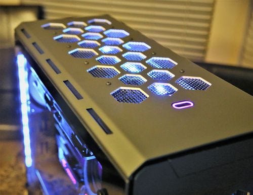

El sistema basicamente esta formado por una 2080Super, de triple ventilador puesta en vertical, y un R7 3700X con una AIO 360 cutre con sus tres ventis cutres pero que me salió regalada. La cuestión es que la caja es una BeQuiet Dark base 700 la cual por estetica me encanta, con 4 ventiladores SW3 High speed los cuales van estupendamente, pero el frontal de la caja no es el mejor para mover aire , y las temperaturas en el interior con la tapa frontal rondan 65º Proce 83º gráfica jugando al GTA V 2k a los fps que de. En otros juegos la gráfica de momento no pasa de los 70. y el proce por los 60 pero con el GTA los esta calentando bastante. Visto que cuando quito la tapa, se reducen notablemente las temperaturas, 55º proce y 70º grafica, sin tener los ventis ni a mitad de rendimiento he decidido hacer un mod al frontal principalmente y luego ya vería si a la parte superior de la caja.
La idea la vi al principio en el IG de Be quiet, que alguien habia hecho un mod a su caja, y luego vi el hilo de ese mod, en Techpowerup. La cosa es que es de Alemania y no le pude pedir muchas referencias.
Os dejo un imgur para que veais la idea:
La caja es otra version pero la idea es la misma.
Y tengo un par de consultas, he intentado buscar empresas de CNC, que puedan cortar el frontal de mi placa que esta formado por 3 capas, aluminio, ABS , y espuma. Pero aun no me ha contestado ninguna.
Sabríais alguna empresa que pudiera hacer el servicio por Barcelona o alrededores, o si no ya miraría de enviarlo.
La otra cuestión para la caja ya lleva un filtro interior detras de la tapa frontal, pero me gustaria tamien al hacerle los agujeros poner un filtro entre la capa de aluminio y la de abs, que se quede fijo siempre, para que no mucha mierda( que tengo 3 gatos... XD) bueno.
Bueno decidme que os parece la idea, y ya os digo que si en el frontal da buen resultado me planteare hacerlo en la parte superior, ya que por mucho rad 360 que tenga si no sale el aire... mal vamos.
Un saludo y muchas gracias.
