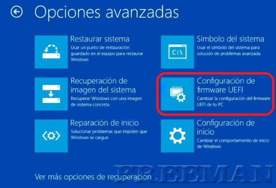

Si tienes un sistema de Windows instalado en modo UEFI podrías entrar en la configuración del BIOS desde el propio sistema.

No sé si ese Windows :poop: tiene WinRE, y si está instalado en modo UEFI o no...
Prueba a mantener presionada la tecla Shift a la vez que reinicias el sistema a ver si entra en Opciones avanzadas.

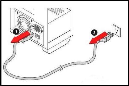

O desconectar el cable de la red eléctrica, y sacar la pila de botón de la placa base durante al menos 1 min., o 2 min.
para dejar los valores del BIOS de fábrica.

Dale, si este windows de mierda me esta dando problemas, me da errores cuando apago y todo, lo de la pila, no se donde esta mi pila bro abrí mi pc no la veo por ningún lado, imagino que esta en algún lugar de la placa base, pero no se, creo que esta atrás del disipador o algo así pero no puedo sacarlo a eso. Cuando hago lo del shift me abre opciones avanzadas pero no me detecta le teclado, se me queda apagado, no lo agarra y no puedo hacer nada. Ahora en un rato voy a probar lo del disco duro. Gracias por la ayuda bro

hazle un clear cmos a la placa base o intenta cambiar de puerto USB (aveces funciona)
