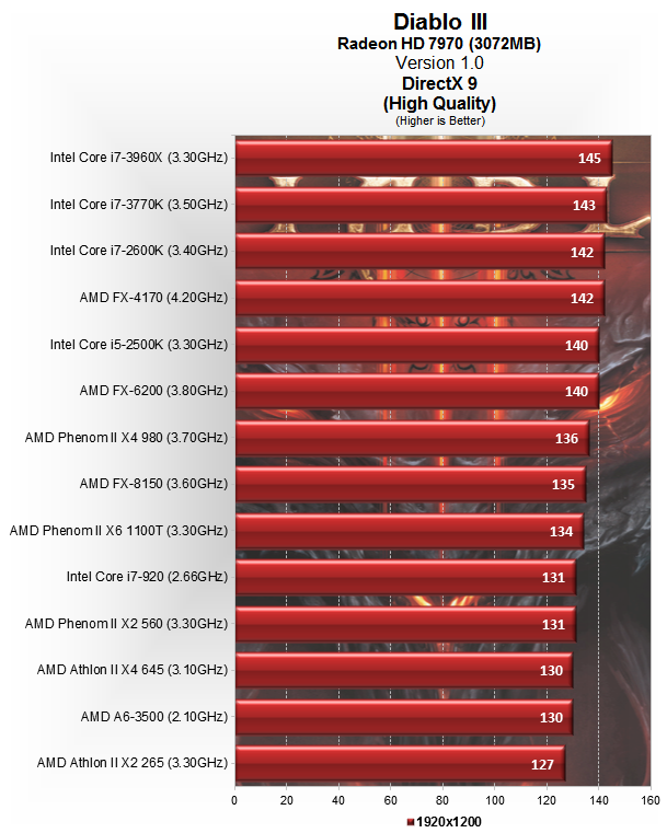

El diablo 3 en sí ni utiliza 6 cores ni 8,ni siquiera al parecer usa 4. Tambien debe estar claro que no es un juego consumidor en cpu
Quizás techspot no sea una fuente fiable pero un fx 8350 es bastante mejor que un 8150

En el benchmark de Toms dicen: "With no in-game benchmark tool available, we had to devise one of our own. The best way to get reliable and repeatable performance was to run around the edge of Old Tristram, from the portal and back again, and record the frame rate with Fraps."
Vamos que el test es mover por old tristan.
Sobre lo de la cpu, no es que tenga pocos cores, ya que obviamente con 8 cores tienes para cualquier juego. El problema es que estos juegos tiran solo de 1 o 2 cores al 100% y por tanto se aprovechan mucho mas del IPC que del multi-thread. En eso intel gana por goleada, ya que Haswell duplica el IPC de los fx prácticamente. Por ese motivo, cuando hay muchas cosas en pantalla se satura, no pq se saturen los 8 cores, sino pq el juego solo usa 1 o 2 y esos tienen los recursos que están utilizando saturados.
