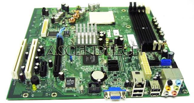

la placa es DELL DS/N CN- 0UW457-69861-6GBL-06A6

Esta es tu placa si no me equivoco, no?
Si, ésa es, aunque no puedo probarla en ningún lado, ya que recién me vine a vivir a cádiz ( era de barcelona ) y no tengo otro pc para comprobar nada :( antes de formatear funcionaba bien, incluso e jugado a los sims 3 en ese pc, con ésa placa y ésa gráfica.. estoy por tirar el pc por la ventana!!! :cabezaloca:
