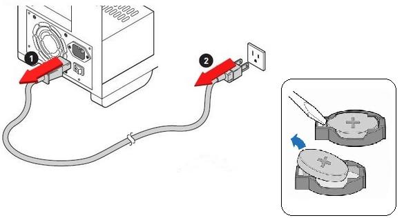

• Primero resetea el BIOS (Clear _CMOS) desenchufando el cable de la red eléctrica,
y sacando la pila entre 1 min, o 2 min.

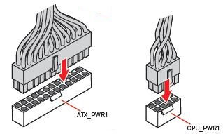

• Y luego conecta los dos conectores (de 24 pines, y 4+4 pines) de otra fuente de alimentación,
y quitando todos los módulos de RAM, y la tarjeta gráfica, la placa debería de emitir varios pitidos.
