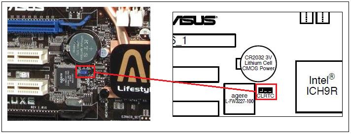

Si NO funciona, otra opción es:
• Quitar la pila
• Puentear con el Jumper del Clear CMOS de la posición 1-2 a 2-3
• O dejarlo sin Jumper hasta que termine la operación
Todo ello con el pendrive conectado.
PD: Intenta utilizar un pendrive de menos de 4GB.
Si nada de ésto funciona, pues... tu mismo...
