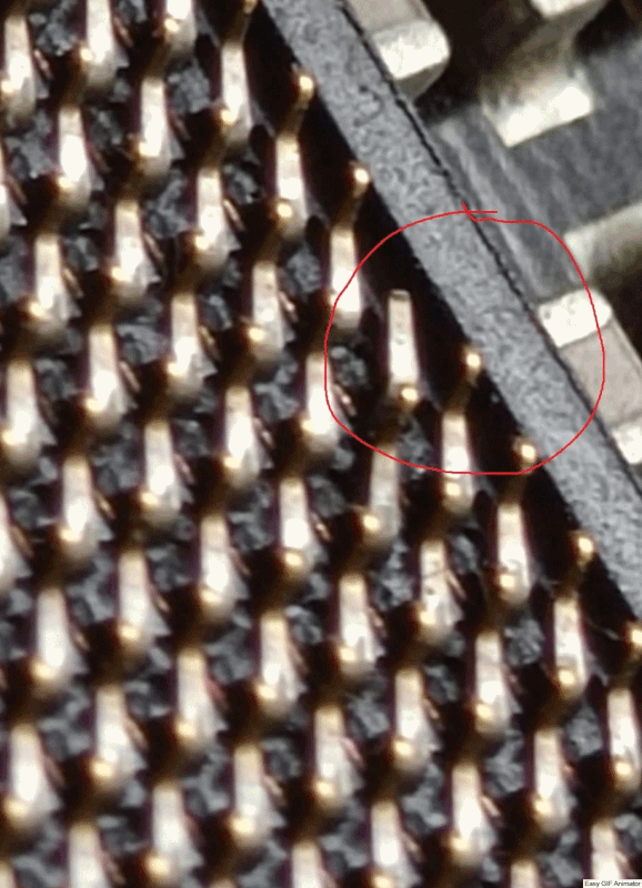

actualizo , esto a sido un milagro ,e colega solo a podido hacer esto si os fijais ay un pin que le falta la puntita .
ami me parece un milagro ! con agujas de coser y un telefono mobil poco mas podemos pedir ! como lo veis?
Si le falta ese pin al Socket será por eso que no arranca, porque todos los pines son necesarios,

Yo en la foto no veo un carajo por más que lo intento.
Es como buscar a Wally en el campo del Atleti

si te fijas en el circulo ay un pin que esta medio cortado ! justo la puntita es lo que el faltaria .

Ya me he dado cuenta y lo he editado
Es que no veo que le falte ningún cacho ahí
pues ese pin si te fijas es un milimetrillo mas corto que sus hermanos , por eso intuyo que esta cortado ( no se le rompio a el )

Es que es prácticamente imposible que se rompa un pin así, lo normal es que se rompan por la parte que van soldados a la placa base que es la más endeble, para quitar un milímetro, casi que habría que cortarlo a propósito.
exactamente es lo que e pensado yo , mi colega me a dicho que el no a sido super preocupado , supongo que sera defecto de fabrica o que sera un pelin mas corto nose bro....
