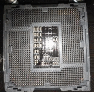

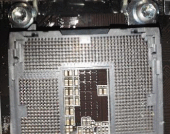

Fotos del socket:
Si necesitas mas, de otro angulo o lo que sea avísame.
Sí, tengo dos fuentes diferentes y he probado ambas.
Fotos del socket:
Pues por lo poco que veo creo que en una de las imágenes hay dos o tres pines un poco torcidos.
Y en otra imagen, veo que hay unos cuantos desviados.
Ese socket está estropeado, devuelve esa placa base.

Pues tienes razón, he cogido una lupa para fijarme mejor y hay varios pines torcidos...vaya tela, compré la placa por amazon en productos reacondicionados "estado como nuevo" y sí, parecía como nuevo, hasta que me he fijado bien en el socket.
Entonces que el fallo viene 100% seguro por el socket no? No debe detectar la ram bien o algo no?
Gracias por tu ayuda y tiempo FREEMAN.
Casi seguro al 99,9%.
