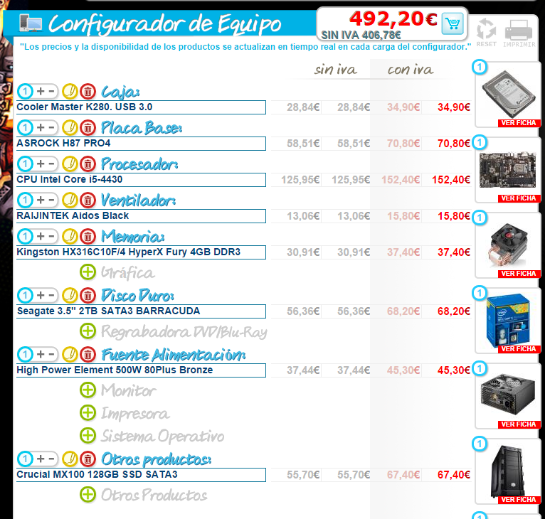

Yo lo dejaria asi: http://xtremmedia.com/?q=cconfig/vi...14,A012769,A015279,A027134,A019369,A013778_op
http://i.gyazo.com/9fa5404bb29e31f010b3c479709ba104.png
Son 514€, pero he puesto la placa H87, que por 5€, vale la pena, le sacaras mas provecho al i5 (si fuera un i3 no insistiria, pero en un i5 si).
El ssd tiene muy poca tasa de rma.
Las rams que has puesto estan en espera de 7 dias, te he puesto unas en stock, a 1333MHz, pero no vas a notar diferencia.
Y con la fuente, simplemente te lo ahorras en la factura de la luz :sisi3:

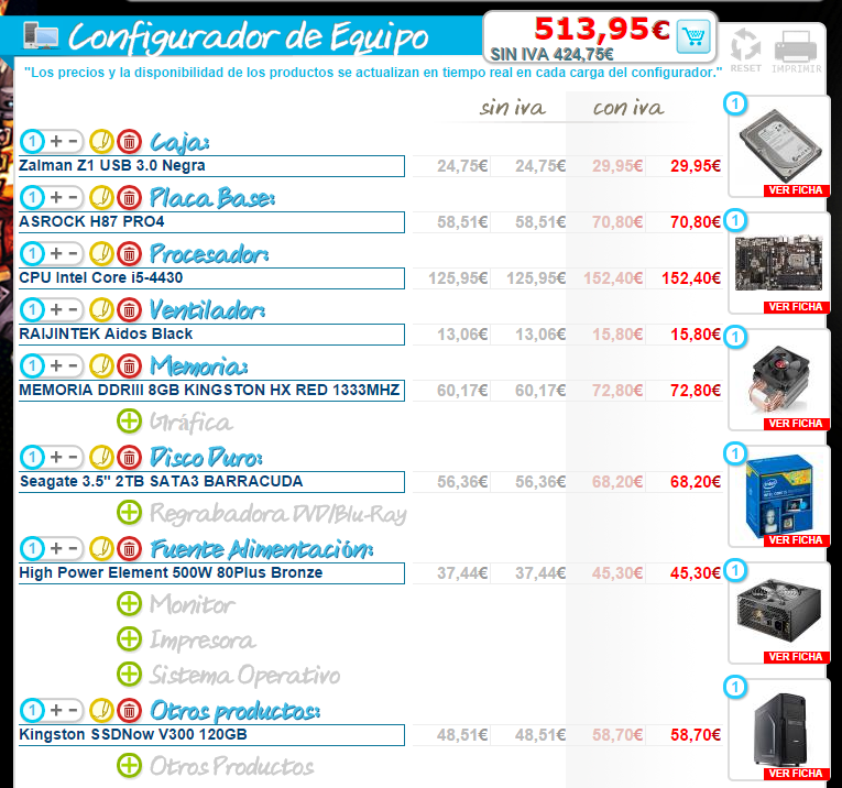

Tambien pudes poner 4gb de ram si te bastan y mas adelante le pones otros 4gb, y quedaria asi:
http://xtremmedia.com/?q=cconfig/vi...69,A027134,A019369,A011653,A027345_op,A026056
http://i.gyazo.com/9973e562aa96d5f8a66f4fed8bd3ed9f.png

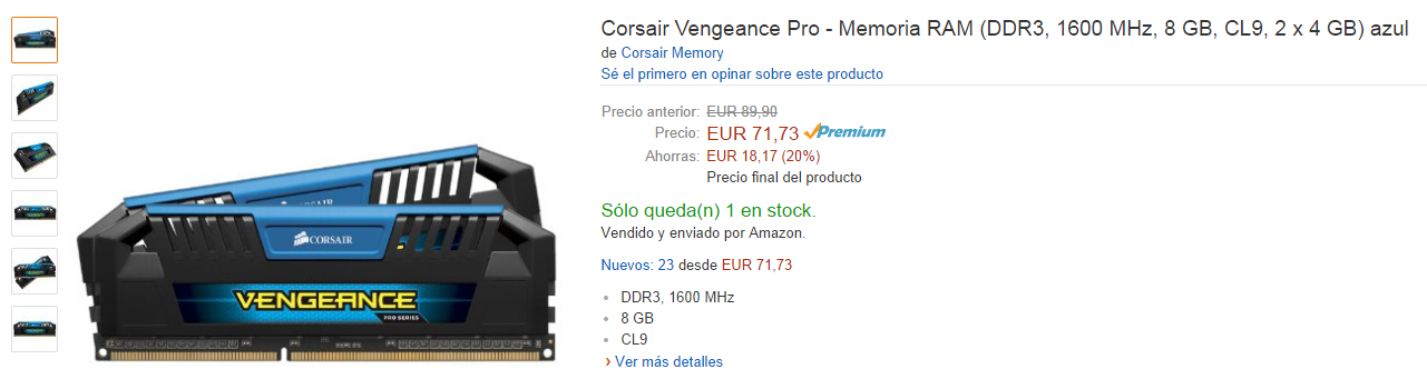

EDITO: Si te das mucha prisa (queda una), pillate estas rams en amazon: http://www.amazon.es/Corsair-Vengeance-Pro-Memoria-DDR3/dp/B00D2LGTEA/
http://i.gyazo.com/ceb292e5c8f20d420596a848d0ec0b53.png
A mi me han llegado hoy las mismas pero rojas y son preciosas!
Con 4 de ram iría justo, tengo 6 ahora, prefiero poner 8.
Que diferencia hay entre las placas con b85 y h87? En lo que mire no me pareció que fuera mucha pero vamos si por 5 euros vale la pena, me paso a la h87.
