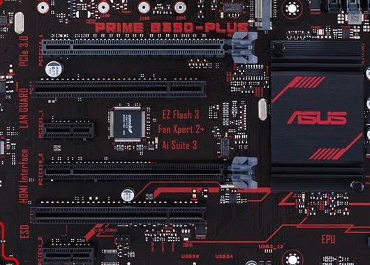

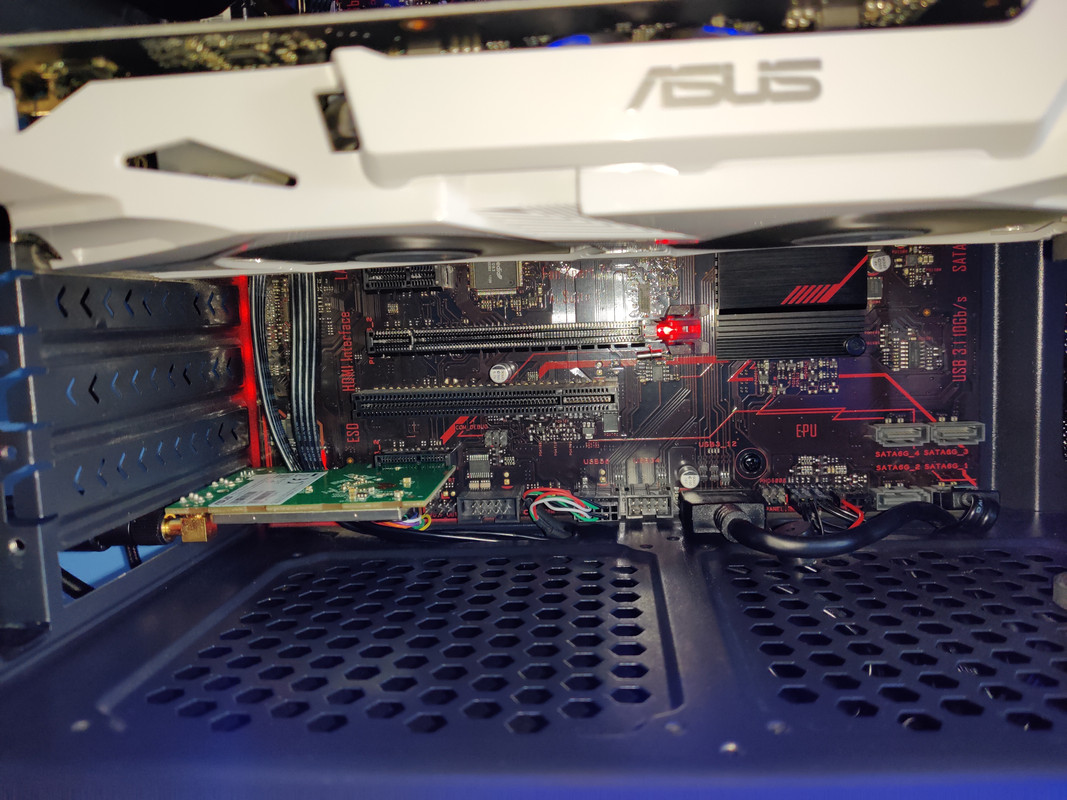

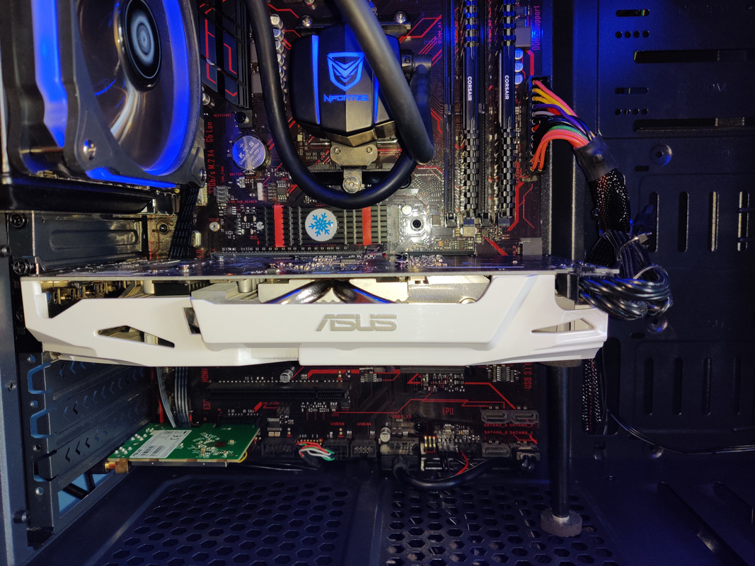

Muéstranos una captura del interior del equipo para ver los distintos PCi Libres y ocupados.

Intenta poner la tarjeta de RED en el segundo puerto PCiExpress x16,
y una vez puesta vuelves a resetear el BIOS y prueba.
Si continúa igual, no creo que tengas problemas por esos reinicios,
aunque también puede que haya alguna actualización del BIOS para corregirlos.
También mira en BIOS > Advanced > Onboard Devices Configuration > a ver si hay algún parámetro de los distintos PCi a poder cambiar.
O en deshabilitar el Controlador LAN (provisionalmente) a ver que hace el BIOS.
En fin, es cuestión de ir probando, pero está claro que al detectar la tarjeta de RED WIFI, el BIOS se reconfigura.

He puesto la tarjeta de red en el PCIex16 y no hace ese reinicio del principio, así que lo dejaré así.
Seguiré con la duda de por qué hace eso en su slot correspondiente.

Al haber conectado la tarjeta de red en el pciex16 donde se conectan otras gráficas el programa MSI Afterburner no me detecta ninguna tarjeta gráfica y no puedo encender los ventiladores ni monitorizar nada. Alguna idea?
