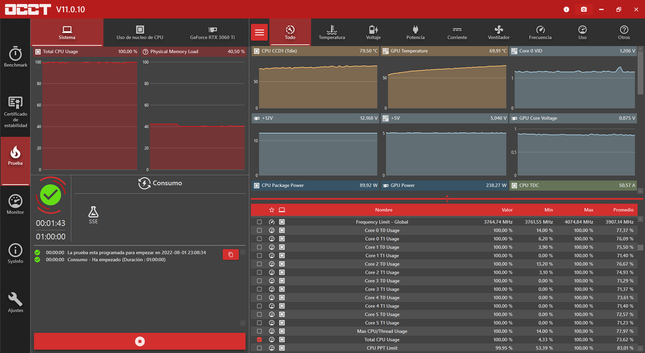

Traigo novedades, esta captura de pantalla en OCCT es de 10-15 segundos antes de que el PC se apagara:
en Visor de eventos, sale este crítico:
"Se reinició el sistema sin apagarlo limpiamente primero. Este error puede producirse si el sistema dejó de responder, se bloqueó o se interrumpió el suministro eléctrico de forma inesperada."
Origen: Kernel-Power
ID. del eventoi: 41
Mientras hacía la prueba, justo a los 20-30 segundos empecé a oír clipearse el sonido.

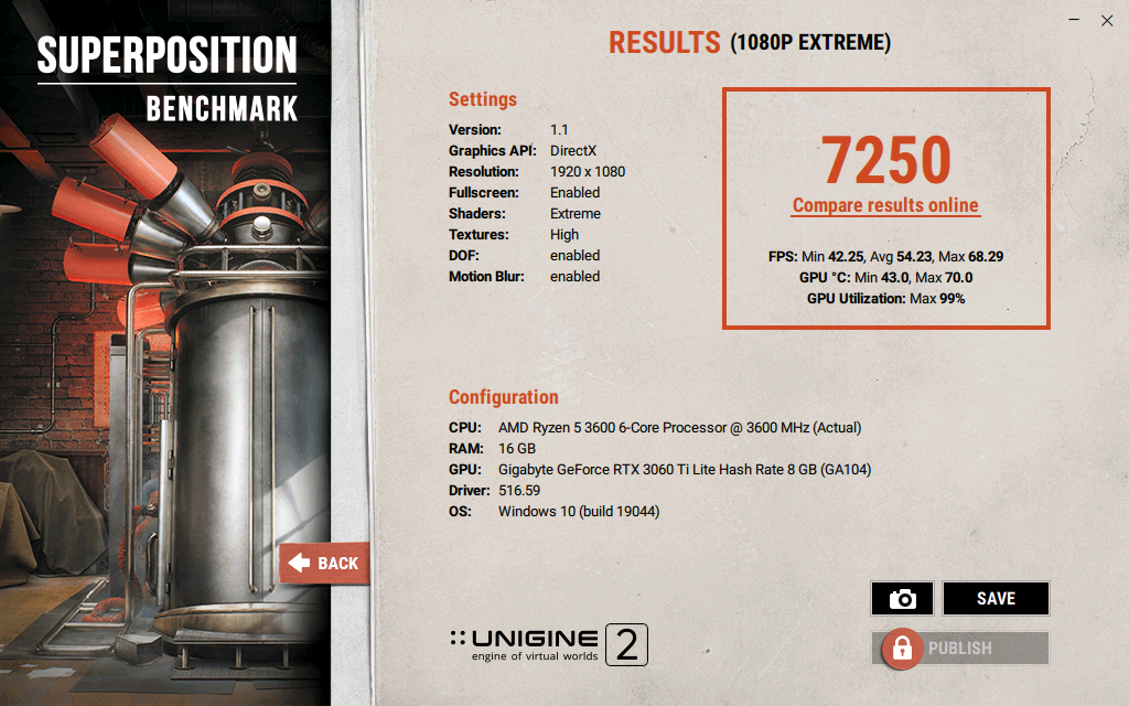

He realizado 2 pruebas con Superposition Benchmark, ahora sí me lo pilla, ayer no sé por qué no lo cogía, pero bueno:
1080P HIGH
1080P EXTREME

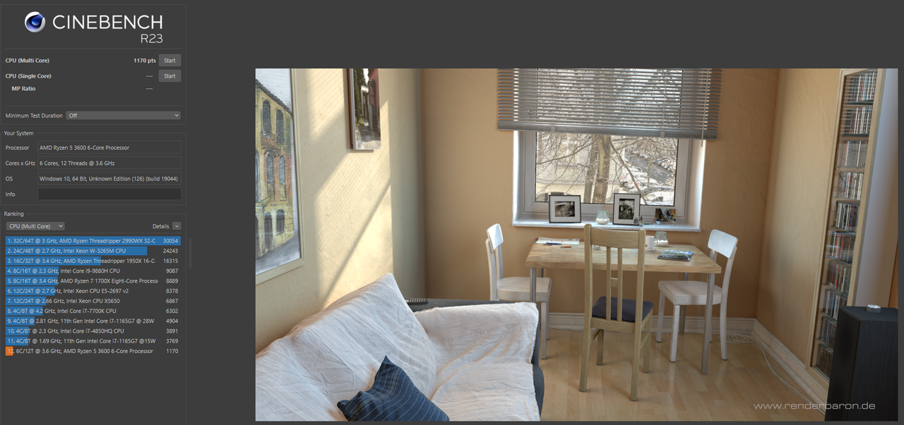

Ahora, Multicore con CB R23...
¿Alguien me puede explicar qué puede estar pasando aquí? :rolleyes:

¿Te ha dado 1000 puntos en total en cine 23 modo multicore?
Tiene que estar mal, deberia rondar los 10-11mil segun veo en internet.

He borrado ese CB23 y lo he vuelto a descargar, ahora arroja esto:
Con CB23 0 crasheos o reinicios.

Vale esa es ya una puntuacion dentro de lo normal.
Ahora sería ver por qué tu procesador en modo Stock no puede pasar por OCCT.

De momento peta con OCCT en el apartado "consumo" mediante SSE.
Novedades, nuevo (!) en OCCT, creo que estaba a nada de petar el PC:
He vuelto a realizar el test, al minuto me reinicia el PC, el Visor de eventos me lanza lo siguiente:
13:54:04
Evento 18, WHEA-Logger, Error de hardware irrecuperable.
Informado por el componente: núcleo del procesador
Origen del error: Machine Check Exception
Tipo de error: Bus/Interconnect Error
Id. de procesador: 0
13:53:48
