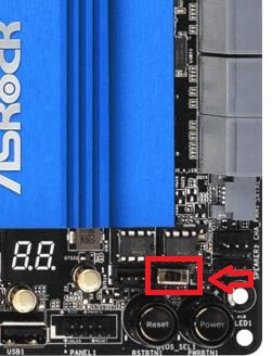

Si continúa haciéndolo sin RAM, desconecta el cable de 8 pines (4+4) ATX12v1 de la placa base y prueba.
Si nada funciona, intenta cambiar el Switch del BIOS de A a B

PD: ¿Probaste cambiar el Switch del BIOS?

Sí, el switch de bios tampoco hace nada, mismo resultado.

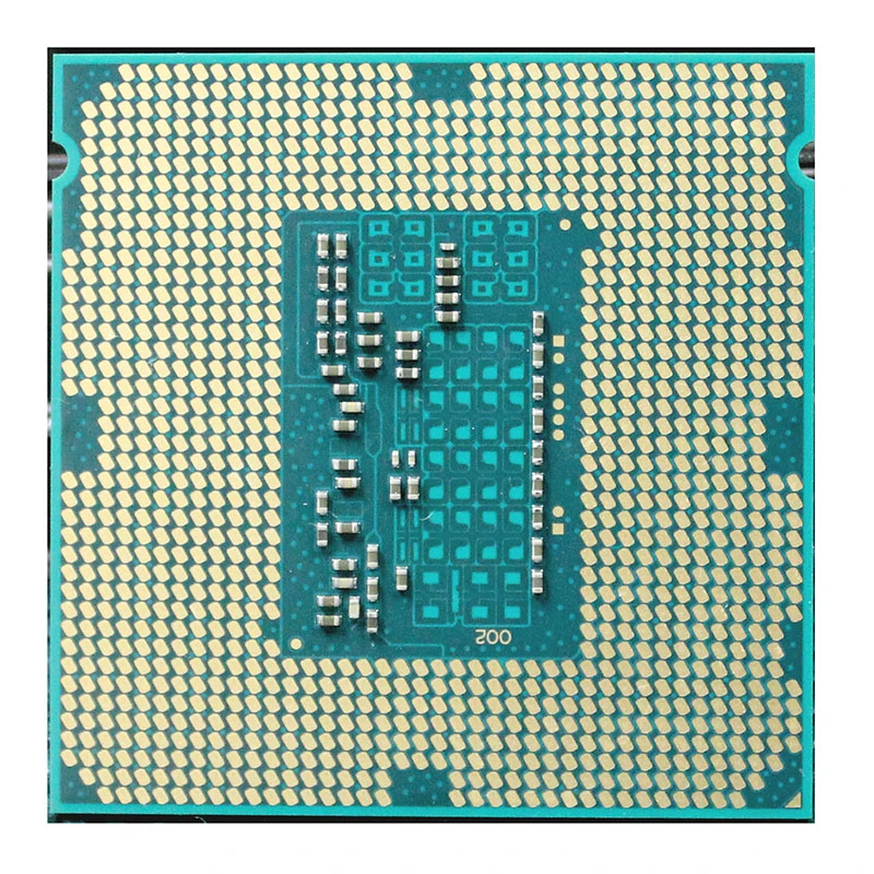

Comprueba que los contactos del procesador NO estén; oscurecidos, o raspados, o manchados,
y que la placa IHS no tenga los bordes quemados.
Procesador-Intel-core-I7-i7-4790-4790-LGA-1150-I7-3-6-GHz-Quad-Core-8MB.jpg_Q90.jpg_.webp
Hola @FREEMAN
Pongo fotos a ver como lo ves, no sé si podría subir con más resolución. Pruebo estas.
lol con la cámara microscópica del Find X3 Pro que nunca pensé que iba a utilizar para algo :DDDDDDDDD :LOL:
VID20221024183548
