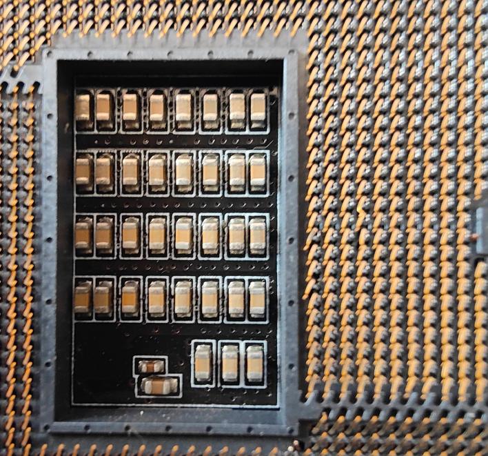

Placa o Cpu muerta?
Si retiro al cpu la placa no hace nada, los pines se ven bien, y no había restos de nada.
Es la primera vez que vuelvo a sacar la cpu después de 7 años, por eso me extraña todo.
Y sin sacar la cpu pero quitando el bloqueo del socket, tampoco hace nada, es como si notara el no contacto del LGA con la cpu.

Puede parecer algún pin doblado, pero he mirado con lupa y no lo veo, a ver si alguno veis algo XD
Y si lo hubiera, como digo, no entiendo, después de 7 años sin tocarlo, más que cambiando de cajas la placa y la cpu no se han separado nunca.

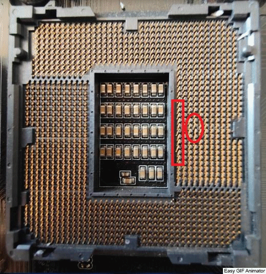

He vuelto a revisar las imágenes del Socket, y me parece que algunos pines están un poco torcidos.
Puedes probar con esa cámara microscópica, e intenta enderezarlos un poco.

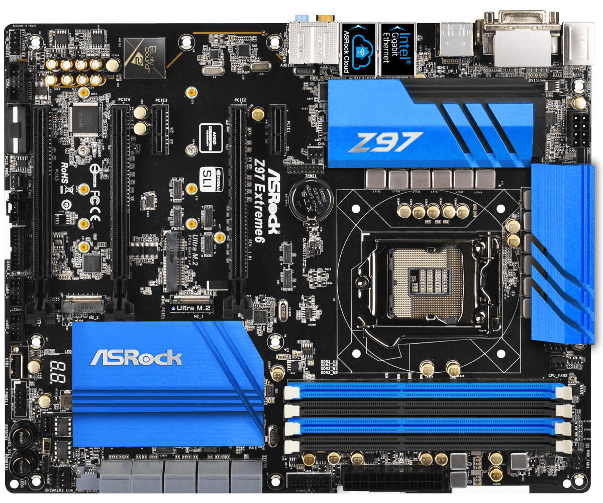

gracias, pero necesito algo mejor, a poder ser Atx ya que necesito mínimo 6 satas y 2 M.2, por que ya los tengo, bueno tengo 1, pero del pc actual le pasaré otro más que tengo 3.0.
Y claro esta placa tenía un sonido espectacular, 12+3 fases, una bios espectacular con muchas opciones, 2 conectores internos usb 3.0, uno directo usb, un m.2 32gb/s y el otro a 10gb/s, varios conectores para los ventis, presets directos, etc.
Era una placa muy avanzada a su época y me costó 180€, menudos tiempos XD
¿Has mirado con la cámara los pines que te he marcado?

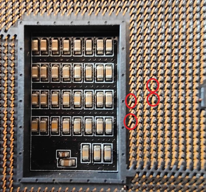

Apuesto por los pines al 99,9%. Veo al menos 4 pines.
Te los marco de rojo en la segunda imagen.
Joder XD
Vale,vale, XD
Quieres decir que esos pines están en contacto y me hacen corto?
Lo hago yo o lo llevo a que lo intenten? Veo cirugía ahí. D
Puede ser que simplemente no contacte en nada y quede algún circuito abierto o que haga un pequeño corto y el equipo no arranque para evitar freírse.
Sea como sea los pines con paciencia se pueden colocar, con un alfiler o una aguja los levantas con cuidado.
Anteriormente te he puesto un video de como puedes hacerlo, échale un vistazo.
Si tienes buen pulso, una buena cámara, y una pequeña aguja, creo que lo puedes conseguir.
