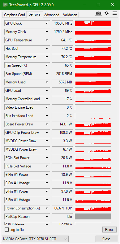

Os dejo esta screenshot también tomada en mitad de una partida:
Ya he actualizado bios, windows, drivers de todo tipo, reinstalado el maldito juego que ocupa casi 200gb y nada. Todo parece correcto menos una cosa que es lo que me mosquea y de donde pienso yo que viene el problema... la carga de la gpu se mueve entre el 70-80% de uso, cuando antes y en cualquier otro juego o benchmark trabaja sin problema al 97-98-99%, thermal throttling no es pues esta a 70-75grados y cuello de botella del procesador descartado también pues no pasa del 40% de carga, la ram es lo que mas justo va consumiendo 14gb de los 16 que tengo. He probado a jugar con 1 solo monitor por si estuviera afectando y nada le da igual no se mueve de los 100 fps, he probado a bajar gráficos al mínimo, jugar a 1080, probar todas las opciones del dlss y nada... al contrario según que configuración incluso caen los fps a 80-90. Al principio pensé bueno será alguna cosa de la bios mal configurada o un mal contacto del pci-express pero lo he revisado 20 veces y no veo nada raro a como estaba cuando salió el juego.
