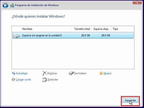

• Desconecta todos los discos duros, deja conectado sólo el SSD para instalar Win10.
• Entra en BIOS pestaña del Boot y deshabilita el Fast Boot, presiona F10 para salir y guardar los cambios efectuados.
Spoiler
Durante la instalación, en la ventana donde aparece el SSD y sus particiones,
tienes que eliminar todas y cada una de las particiones existentes hasta que te quedes con un espacio sin asignar,
y a continuación le das a “Siguiente(sin tocar nada más) para que continúe la instalación.
