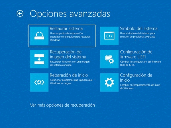

No sé que S.O. tienes instalado, pero si lo tienes en modo UEFI y sean; Win8/8.1/10
te vas a → Inicio > Configuración > Actualización y seguridad > Recuperación > Inicio avanzado >
Reiniciar ahora > Solucionar problemas > Opciones avanzadas > Configuración de Firmware UEFI

@FREEMAN si hago eso me reinicia normalmente, creo que buscando por la red eso ya lo probé
