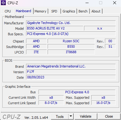

Cuidado con esa placa base que tienes distintas revisiones (rev.1.0, rev.1.1, rev.1.2/1.3, rev.1.4)
Asegúrate de que revisión tienes para NO equivocarte con el archivo de actualización del BIOS.
Presiona las teclas de: Windows + R y escribes → msinfo32
También lo puedes ver en la esquina inferior izquierda.
Perdón, no había caído en ese detalle, en este caso comparten BIOS las dos primeras y las dos últimas, la revisión que es también viene escrita en la parte inferior izquierda de la placa.
La versión del @BIOS es la misma en todos los casos

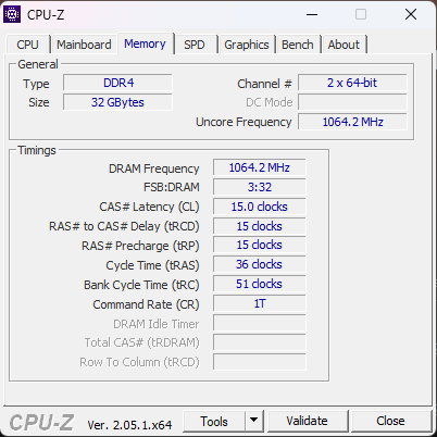

Ya he actualizado la BIOS como me recomendasteis pero mi velocidad de la memoria no ha cambiado, tengo el perfil XMP activado pero me sigue saliendo la velocidad base, no se qué puede estar pasando
Míralo en HWinfo vaya a ser que tengas el Windows bugueado.
Pone en el reloj de cada módulo 1700 pero no sé si es eso lo que tengo que mirar
1700 serían 3400
Míralo mejor con el CPU-Z que es más sencillo

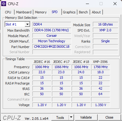

Y súbenos capturas de las 4 primeras pestañas que las echemos un vistazo
Para hacer capturas fácil y sencillo Win + Mayus +S

El contexto del problema no ha cambiado en nada, sigue siendo que no nos dices el modelo exacto de memorias que tienes y así no te podemos ayudar
Tus memorias no aparecen en la lista de compatibilidad de la placa base, no quiere decir que no vayan a funcionar, pero tampoco descarta que sea ese el problema.
He visto en algún comentario que funcionaban en tu placa base, pero tenían un CPU distinta a la tuya
La única coincidencia es este post de Reddit en el que lo solucionó cambiando de CPU alegando que estaba dañada, cambió a una 5800X, tampoco soluciona nada porque previamente había cambiado la RAM por otra que si era compatible
La solución es probar cambiando la RAM por una de las que aparezca en la lista de compatibilidad, de tu mismo modelo las únicas que aparecen son las de 3200 MHz o intentar poniendo manualmente velocidad y latencias.
¿Esto lo tuviste en cuenta?, la BIOS que has instalado es para las revisiones 1.0 y 1.1, verifica esto antes de hacer nada.
