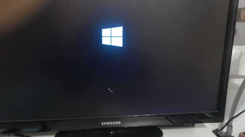

Da igual como lo haga siempre arranca en w10

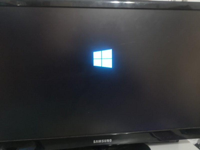

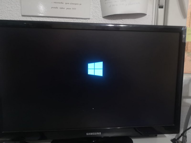

Como te comenté.......
este se supone que es w11 y arranca en W10
por si acaso. este fuera el W11 y arranca en W 10

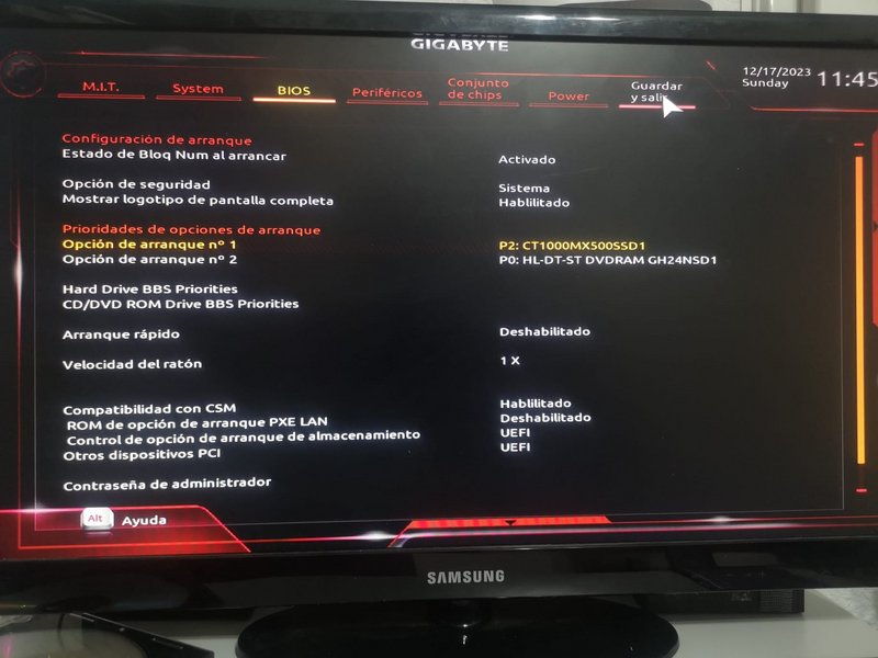

Estás poniendo como prioridad de arranque el Disco de 1TB de Win10.
Debes poner de primero el M2 NVMe Hynix de 256GB de Win11.
Deshabilita el CSM y guarda los cambios con F10

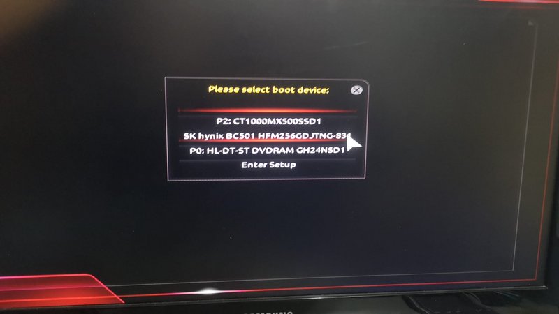

He cambiado las prioridades como se ve en las fotos
anteriormente cuando deshabilite el CSM no arrancaba, volvía a la BIOS

En las fotos que has puesto por último sólo se ve como primera opción el SSD de 1TB de Win10,
y como segunda opción la lectora DVD.
Al deshabilitar el CSM ya no va arrancar el disco de Win10, en teoría sólo arrancaría el Win11 por tener la instalación en UEFI.

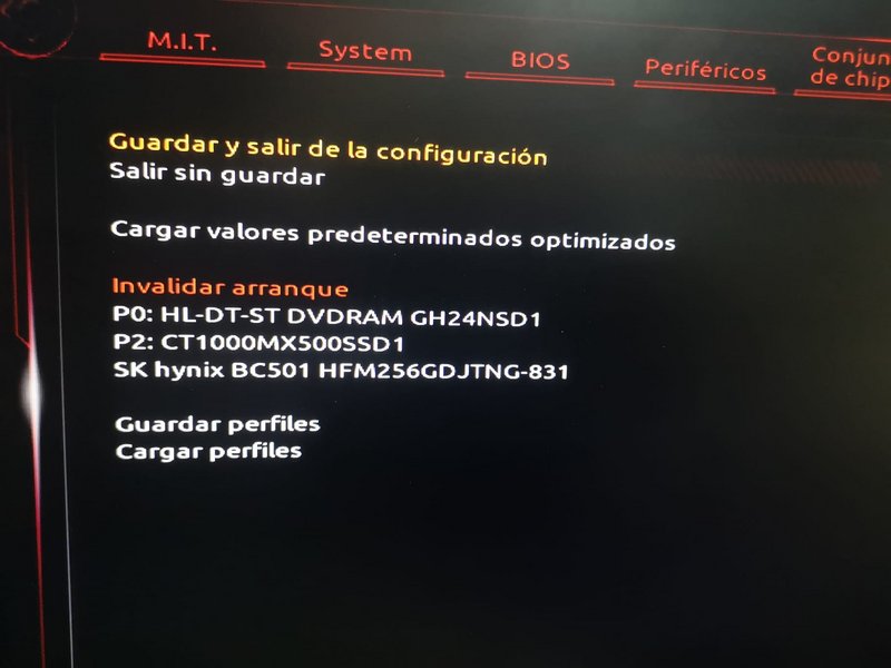

en esta imagen se ven todos, después de deshabilitar CSM ya no se ve ninguno

¿Qué quieres decir? ¿que cuando quieres arrancar desde el M2 arranca desde Win10?
Si es así, ¿estás seguro que tienes instalado Win11?, porque ese Logo es de Win10.
