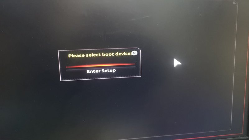

lo que me mosquea es que desde que estamos con las pruebas me suena un disco, como cuando no encuentra la cabecera, pero si es el de 256 Mg se abre y puedo ver y acceder a los archivos
mira lo que pasa cuando deshabilito csm
no hay discos de arranque
no aparece ninguno
creo que voy a desmontar el SSD con W10 y ver que pasa
no aparece ninguno
Los SSD no suenan, tendrá que ser que esté sonando uno de los HDD.
Y es muy extraño eso de que no aparezca ningún disco al deshabilitar el CSM.

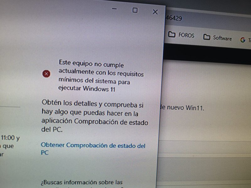

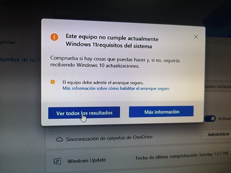

Aquí comenzaron todos mis males cuando intenté actualizar a w 11, si lo solucionamos ya podre actualizar a W11
solo que......
Solucionar problemas > opciones avanzadas > firmware uefi Configuración > reiniciar para realizar cambios. Eso no aparece
no tengo pendrive de instalación de w11, me lo dieron instalado, me dijeron que me podían conseguir una licencia
en ese disco no tengo nada importante como para preocuparme, lo que no tengo es el SO pero creo que tiene una partición reservada
pero....hay un tema, que estoy pensando...
me puedes ayudar a corregir esto antes???
solo que......

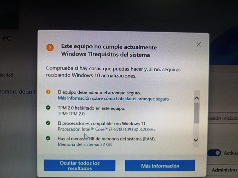

Ahora si que me has dejado más confuso todavía, porque no sé si quieres recuperar el Win11 del disco M2,
o por el contrario quieres actualizar de Win10 a Win11 del disco SSD.
¿De donde has sacado esas imágenes que has puesto? ¿de Win10?
Si son de tu Win10, es que quieres actualizar de Win10 a Win11, y el Win10 que tienes instalado ahora mismo está en MBR para BIOS Legacy,
y para actualizar a Win11 ántes tienes que pasarlo a GPT para BIOS UEFI, lo cual se podría hacer mediante los comandos:

Por otro lado, eso que has puesto de;
"Solucionar problemas > opciones avanzadas > firmware uefi Configuración > reiniciar para realizar cambios. Eso no aparece"
Es porque si lo has hecho con tu Win10 al estar en modo BIOS Legacy, es por eso que NO te aparece la opción Configuración de firmware UEFI (que no sé para qué te hace falta ahora mismo).

¿De donde has sacado esas imágenes que has puesto? ¿de Win10? SI
y para actualizar a Win11 ántes tienes que pasarlo a GPT para BIOS UEFI, lo cual se podría hacer mediante los comandos: OK entendido
Como comenté fue siguiendo las indicaciones de Microsoft
