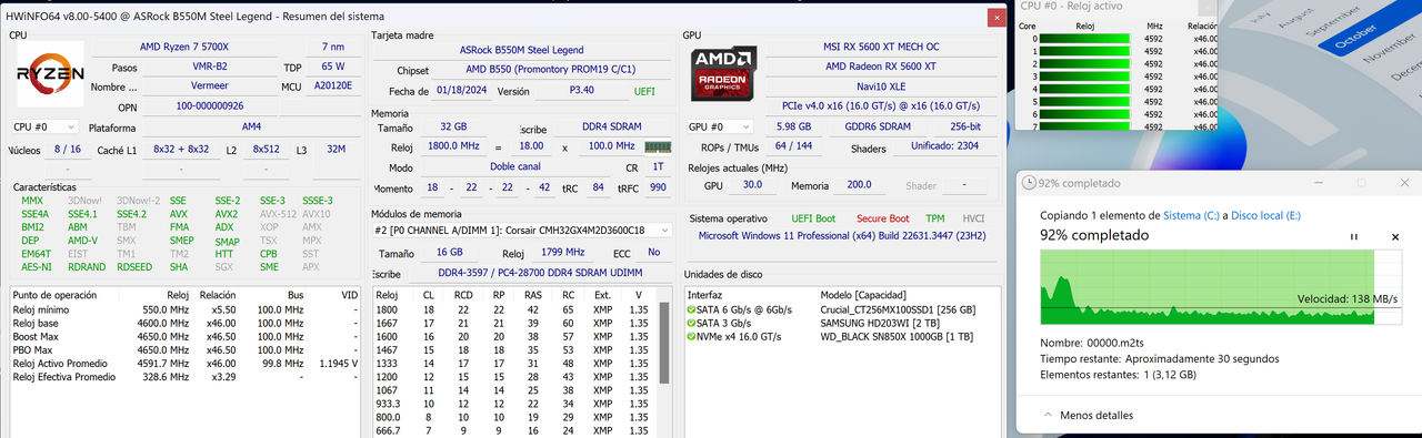

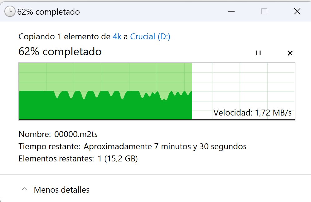

Te dejo una captura de la velocidad real de transferencia de unos 100GB en distintos archivos y entre dos nvme sin DRAM de 1TB cada uno (SN750SE):

en este caso me refería a la caché de escritura del disco, no a la DRAM en sí, que a veces se confunden la caché con la DRAM. en el caso del SN750SE, la caché de escritura es de 70GB, por lo que cuando se escribe algo de más de 70GB "de golpe" al disco, la velocidad baja a 990 MB/seg.
en el caso del Kingston A400 la caché es de 2GB, por lo que cualquier escritura de más de 2GB empezará "rápido" pero terminará escribiéndose a velocidades mucho más bajas.

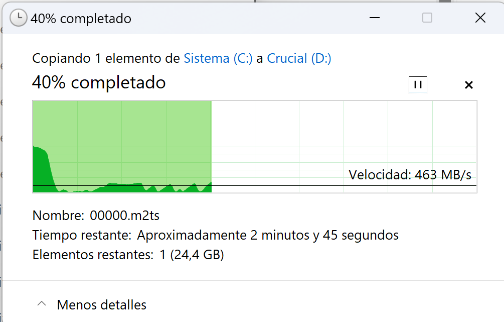

Te dejo dos capturas de la velocidad real de transferencia de unos 40GB entre dos SSD el de 1 TB sin DRAM (Crucial BX500) y el de 256 GB con DRAM (Crucial MX100)
En este caso son transferidos desde mi NAS y me limita la conexión ethernet, pero para el caso es lo mismo, y para más INRI el MX100 está instalado en mi viejo pero confiable tercer PC (2011)
Velocidad máxima unos 100 MB/s, empieza bien, pero en cuanto se llena la caché empieza a hacer el gilipollas
En este caso con caché DRAM y en un SSD con unos 10 años de uso y más tiros daos que John Wayne, velocidad sostenida de esos 100 MB que me limita la red, el pico que se ve es de cuando he abierto el HWinfo para presumir de PC
Mismo archivo copiado al SN850X, el resultado es el mismo que con el MX100
¿Es lo mismo un Nvme superchachi de última generación que un SSD del año la tos? NO, lo que limita es la velocidad de la red (1gbps) pero se puede extrapolar para el caso de que en la mayoría de los juegos y aplicaciones como a la hora de correr Windows te da casi exactamente igual tener un SSD Sata que un Nmve PCIe
En este caso pasando ese mismo archivo del BX500 al SN850X, en este caso el limitante es la velocidad de lectura del SSD (unos 500 MB/s), ahí la caché no interfiere
Miel sobre hojuelas
Ahora vamos a pasar ese mismo archivo del Nvme al SSD donde el limitante es la velocidad de escritura del SSD (unos 450 MB/s) y su falta de caché DRAM
La cagamos tía Paca, empieza fuerte incluso por encima de sus posibilidades, pero luego se desinfla enseguida con picos que van desde los 400 MB/s hasta 0 KB/s
No hay más preguntas señoría, las razones que me llevaron a comprar el BX500 están muy bien explicadas en este post
Y para terminar decir que la ausencia de DRAM para lo que mover juegos y aplicaciobes quizas no repercuta en nada, por lo menos yo no he tenido problema ninguno con los juegos que instalo en el el BX500 y otrora en el Asenno que tengo en el segundo PC, pero para la transferencia de archivos sí que penaliza y mucho.

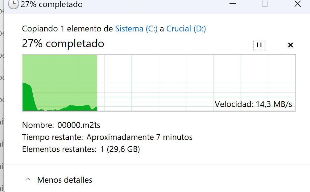

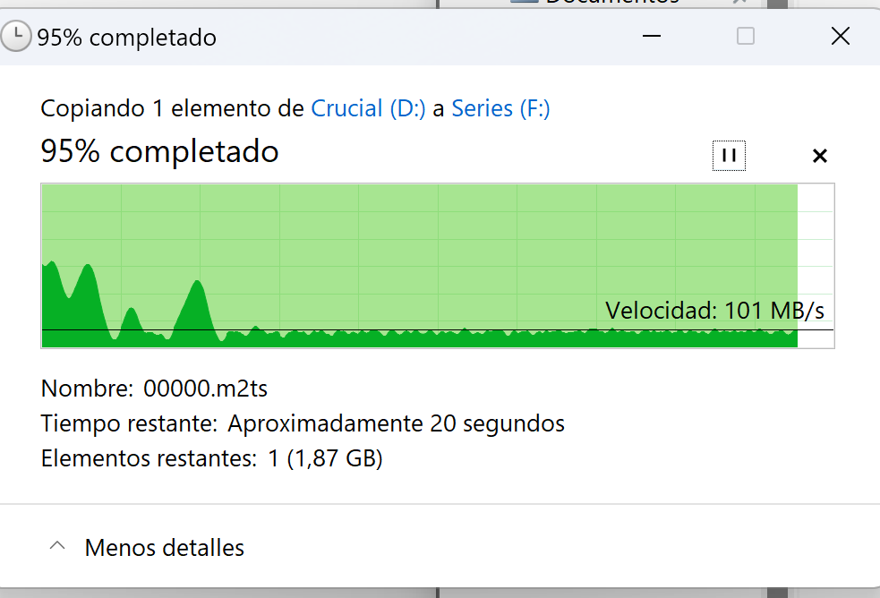

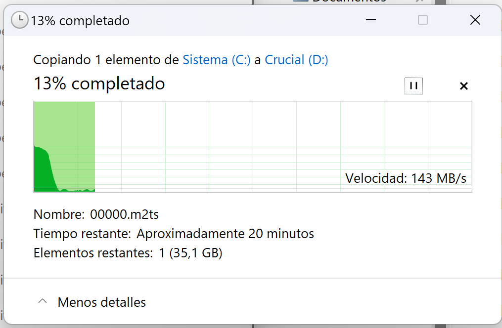

Muy buena exposición, pero hay algo que se me escapa. Dando por sentado que el SSD "Crucial (D: )" es el BX500 sin DRAM, ¿por qué unas veces es capaz de zamparse 25GB a 100 Mb/s, y otras veces con el mismo archivo no aguanta ni el primer asalto?:
- 1ª imagen: 'Copiando 1 elemento de 4K a Crucial (D: ).
- 5ª imagen: 'Copiando 1 elemento de Sistema (C: ) a Crucial (D: )'.
Donde has visto eso, el archivo es de 40 Gb, si divides la cuadrícula en 10 da unos 5 GB a velocidad máxima sostenida 100 MB/s y esas oscilaciones que ves en la primera imagen corresponden a picos de entre 100 y 0 MB/s
Esa gráfica que pone Windows no sé por qué no llega hasta abajo la línea verde cuando se queda a 0 MB/S, que sería lo correcto.
En la segunda imagen empieza a una velocidad de 1200 MB/s, por eso digo que trabaja por encima de sus posibilidades, en cuanto se llena la caché empieza a bajar y a oscilar entre 400 y 0 MB/s en este caso
Te dejo la secuencia entera donde ya se ve venir la hostia de lejos
Como soy tan majo he puesto el MX100 en el primer PC y aunque no llega a los 300 MB/s prometidos por el fabricante, el comportamiento es bien distinto, oscilando siempre entre 130 y 80 MB/s y no bajando nunca de ahí, el resultado sin cronometrar es de que tarda menos de la mitad.
Quizás también le penalice que esté prácticamente lleno, 50 GB libres antes de la prueba.

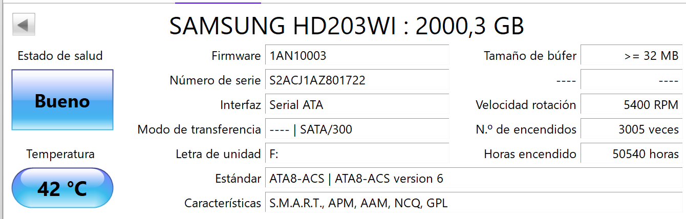

Como bonus track pongo la velocidad de copia a un HDD normalito de 5400 rpm de antes de las inundaciones de Tailandia, famosas por llevarse por delante a todos los discos duros del mundo mundial, cuyos precios no se han recuperado desde 2011, menos de 60 € pagué por este en cuestión de 2 TB allá por 2009.
Después de hacer un rato el gilipollas con la caché de Windows se mantiene entre 100 y 80 MB/s dando como resultado de... oh sorpresa!!
Un HDD de 5400 rpm de hace 15 años es más rápido copiando un archivo de 40 GB que un SSD sin caché DRAM moderno.
Con tanto material, se me había pasado esto.
El archivo es de 40GB y como faltan 15GB por transferir, van transferidos 25GB.
La línea llega abajo en el momento de la captura porque en ese momento la transferencia (después de 25GB) se desplomó a 1,72 MB/s
Las oscilaciones que se ven en esos primeros 25GB de transferencia no pueden ser entre 100 MB/s y 0 MB/s.., 0 MB/s es el 'suelo' el fondo del gráfico, no puede tener debajo nada de color verde. Basta echar cuentas con las cuadrículas, 100 MB/s ocupan 3 cuadrículas, así que cada cuadrícula equivaldrá a unos 33 MB/s y las caídas apenas llegan a una cuadrícula, por lo que se puede deducir, sin miedo a equivocarse, que la velocidad de transferencia en esos 25GB estuvo entre los 100 MB/s y los 70 MB/s.

- Si utilizo el KINGSTON exteriormente (conectado con un adaptador USB3) todo sigue ok y, concretamente, la velocidad de transferencia entre ese puñetero KINGSTON y el resto sigue con niveles aceptables (unos 60-100 M/s), muy curioso...!
A la vista de esto, creo que dejare ese KINGSTON como unidad externa (si no aparece una solución mágica para que vaya bien internamente...
También he recolocado el M2 en la ranura M2.1 siguiendo el consejo de PPPANORAMIXXX (como vi en las especificaciones del M2 que tengo que era PCIe3 y que el slot M2.2 de la placa era hasta PCIe 3 , pues lo cambié (no influyó nada en el problema con los SSD)). Cuando, en un futuro próximo tenga un WD Black 1TB SN770 M2 PCIe 4 ya lo colocaré en la M2.1 y el que tengo de la marca TEAM a la ranura M2.2, supongo que esto seria lo correcto, no?
