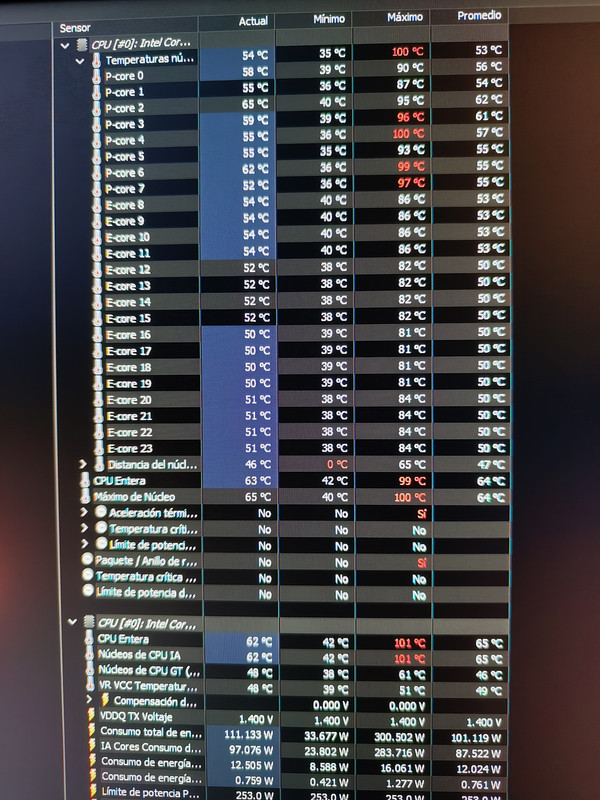

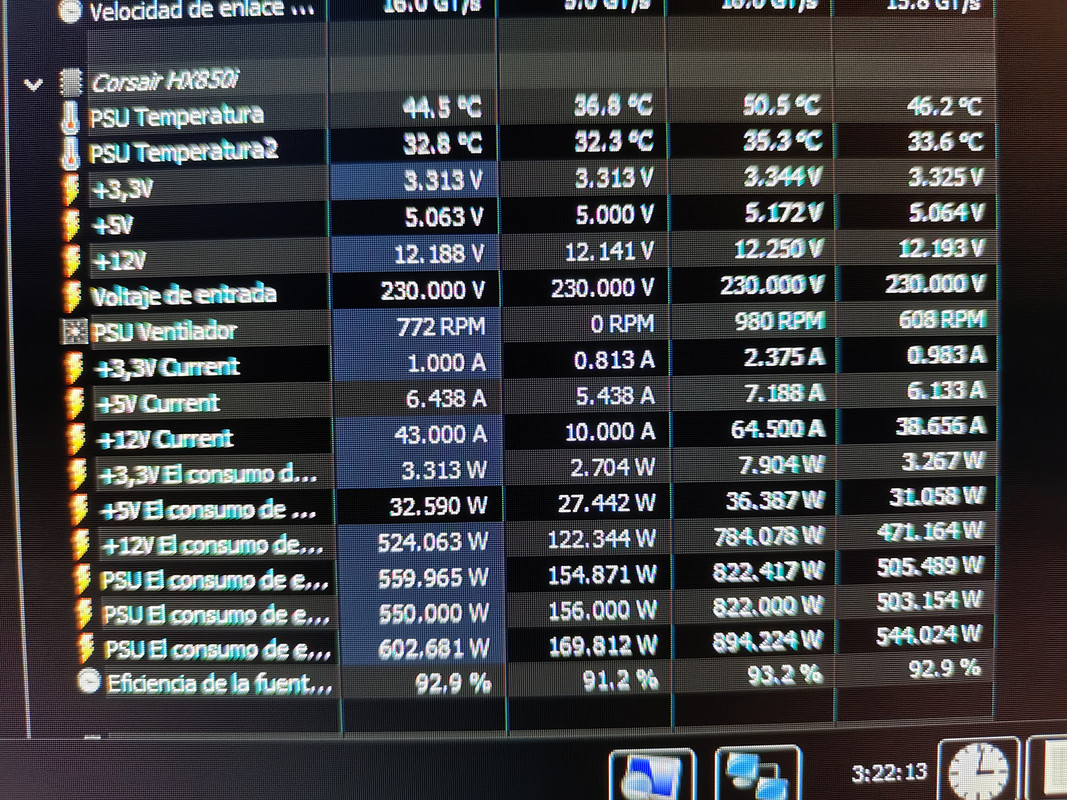

Me estoy pensando pillar la de 1300W...ya me parecía mucho la de 1000 y se sube bastante de precio en proporción, pero he tenido algún pico de consumo de casi 900W en esta fuente que no entiendo mucho a que se debe y como es posible en una fuente de 850W
Lo normal es andar gastando sobre los 500-600W a tope de caña, y en la foto se ve claramente en los cuatro valores de consumo como ando entre 780 y 900W
He visto que no me afecta en cuanto a estabilidad del sistema, he seguido jugando sin ninguna pega ni tirón pero durante los 15 o 10 sec que duró se me dispararon las temperaturas a 100º
No se si entender que es algún tipo de fallo de la fuente, porque se me hace muy raro y estoy jugando a todo lo que da a las temps que se ve ahí, sobre 65º

En cuanto al consumo de tu ordenador actual. He hecho algunos calculos por encima y me sale unos 750w con todo a plena potencia
¿Porque te sale un valor 900w si es imposible que consuma eso?
2 Razones:
1- Deberias expandir la columna para ver a que corresponde cada consumo y salir totalmente de dudas pero es muy probable que el consumo mayor es el consumo total es decir el que consume el enchufe en la pared y los otros consumos sea el interior de la torre que es el que nos interesa, O dicho de otra manera una fuente de 850w da 850w dentro de la torre, pero fuera hay que sumar lo que se pierde de la eficiencia que es un 10% en gold y seria unos 930w. (Aunque en tu fuente como es mas eficiente seria elrededor de un 7%). Asi que el dato real son 822w
2- Esos 822w tambien suele ser mentira porque lo mas probable es que sea un pico de milisegundos. Depende mucho en especial del modelo de grafica pero por ejemplo un caso muy extremo era la AMD fury consumoa 250w pero daba picos de 450w (no hacia falta tener 200w extra solo una buena que absorba los picos TIER A incluso hubo alguna fuente famosa que daba problemas y lo arreglaron en futuras revisiones)

EN cuanto a lo del procesador puedo imaginar lo que ha pasado. Un proceso/programa etc ha funcionado mal y ha empezado a consumor el 100% de procesador en varios nucleos. En un ordenador "normal" esto peta el sistema y lo relentiza, pero al tener un procesador tan potente con tantos nucleos he hilos, un proceso corrupto no puede invadir tantos nucleos asi que todos tus programas se pasaron al resto de nucleos funcionando con normalidad

Los picos no se a que se deben, ayer mismo jugando el tope fueron unos 780W que es más lógico.

Bueno pues he hablado con Corsair y parece que la fuente no funciona como debe.
Los voltajes van bien y la fuente es estable, pero los picos de consumo no son normales.
Total, me la van a cambiar, está aún en garantía de los 10 años.
Como mi modelo ya no se hace me mandan una Hx1000i, que es Platinum también y viene con el cable 12 ese incluido.
