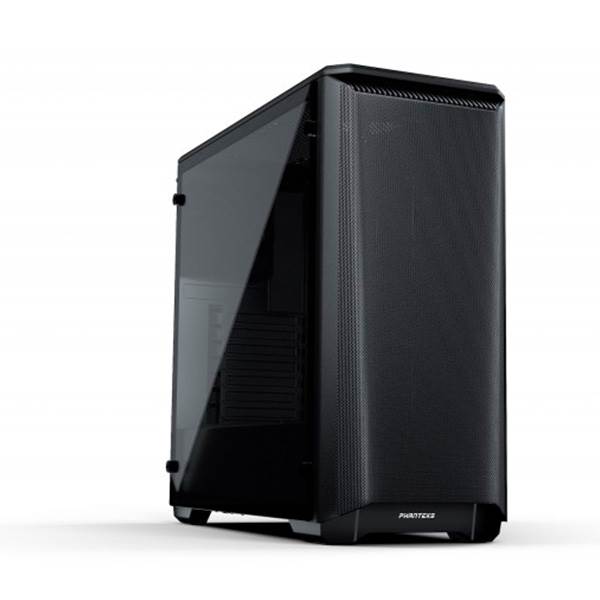

Buenas, buscaba una caja sobria y eficiente para este nuevo pc que estoy montando.
Tengo visto estos dos modelos, tienen un precio de compra similar. Cual os parece mejor opcion?
Me preocupa que entre sobre todo el NOCTUA NH-D15.
Esta es mi ram que hace 34mm. Por lo que veo el Noctua tiene 32mm de espacio, asi que tendria que desplazarlo hacia arriba y tendria 162mm. Creo que ninguna de estas dos cajas que estoy viendo me valdria.

Gracias Josep, la verdad que me gusta mucho esteticamente esta P400A pero no sera mejor optar por otra caja con algo mas de ancho para que entre el D15.
Ya que he realizado el esfuerzo economico en este modelo pensando que era la mejor opcion, quizas sea mejor buscarle una caja mas adecuada para el, y no "romper" su filosofia de trabajo tal cual lo diseñaron.
Si te gusta la Eclipse P400A, no vale la pena.
La perdida de rendimiento es casi nula y la torre está pensada para tener un flujmo de aire muy bueno.
Podríamos decir que lo que pierdes por quitar 1 ventilador al NH-D15 te lo compensa el buen flujo que tiene esa torre.

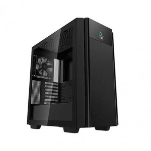

Y esta que te parece?
Está muy bien y es un modelo muy reciente.
Muy elegante Josep, me gusta aqui mejor de precio no?
Te parece mejor la P400A? aunque tenga que sacrificar el tema del ventilador del D15.
